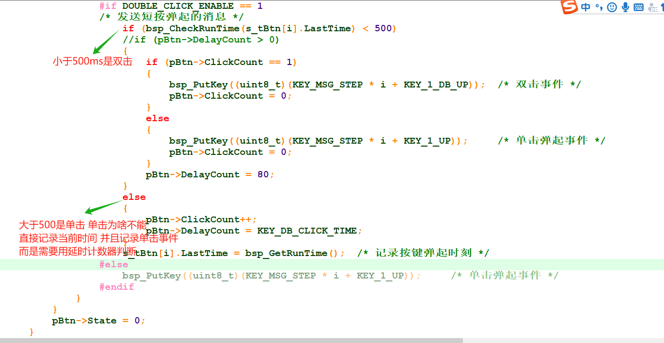

各位好,最近移植硬汉哥的按键fifo 一直不太理解延时计数器的作用,chatgpt都问了还是不太理解 请问这里不用延时计数器为什么不能实现双击?

发表于 2024-7-5 09:37:44 | 显示全部楼层
单击、双击、长按
同时如果有抖动的 如果是你去设计,你准备怎么设计实现

 楼主| 发表于 2024-7-5 10:11:27 | 显示全部楼层
他这里判断的时候已经去抖动了,主要是没太理解延时计数器的作用,我能理解大概是区分单击和双击事件,因为双击要触发两次单击,个人经验不足,没太理解这个点

其实这里就是实现了个简单的单击和双击的区分。
