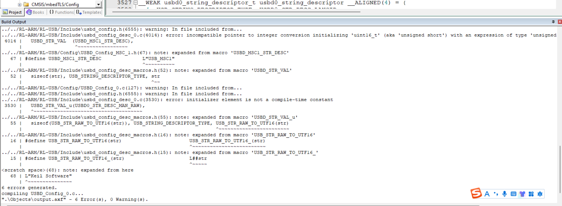

在这个模板工程上添加emWin6.40库编译链接出错,能确定emWin6.40这个库在AC5工程下编译是能正常运行的。
RTX5全家桶源码综合模板发布,含FreeRTOS内核版本,将其打造成直接面向实际项目应用的综合框架(2024-06-19) - STM32H7 - 硬汉嵌入式论坛 - Powered by Discuz! (armbbs.cn)

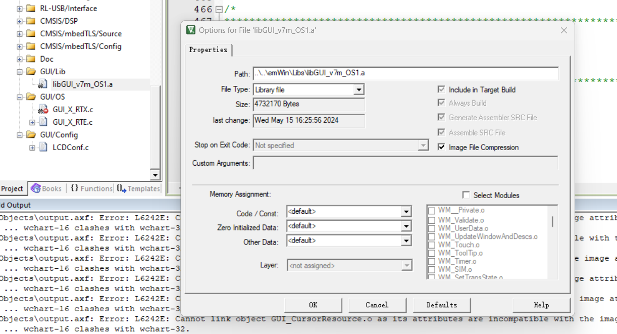

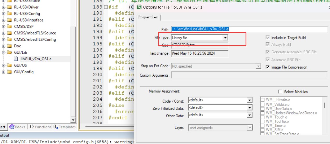

库文件也设置了,

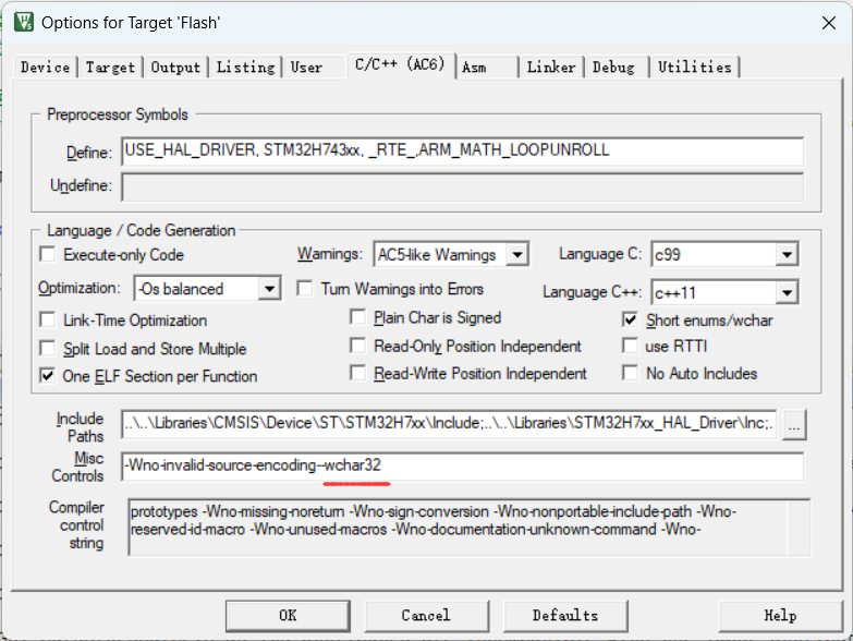

还有说添加--wchar32的,也不行。
错误如下

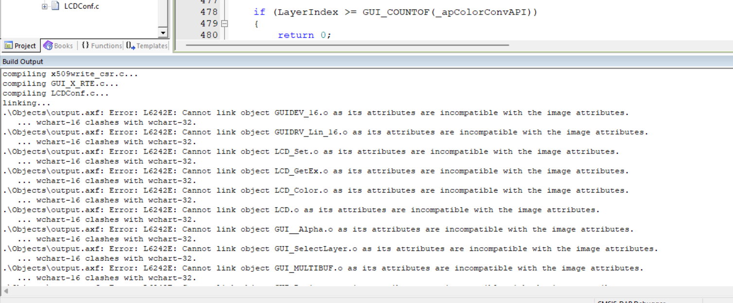

115896

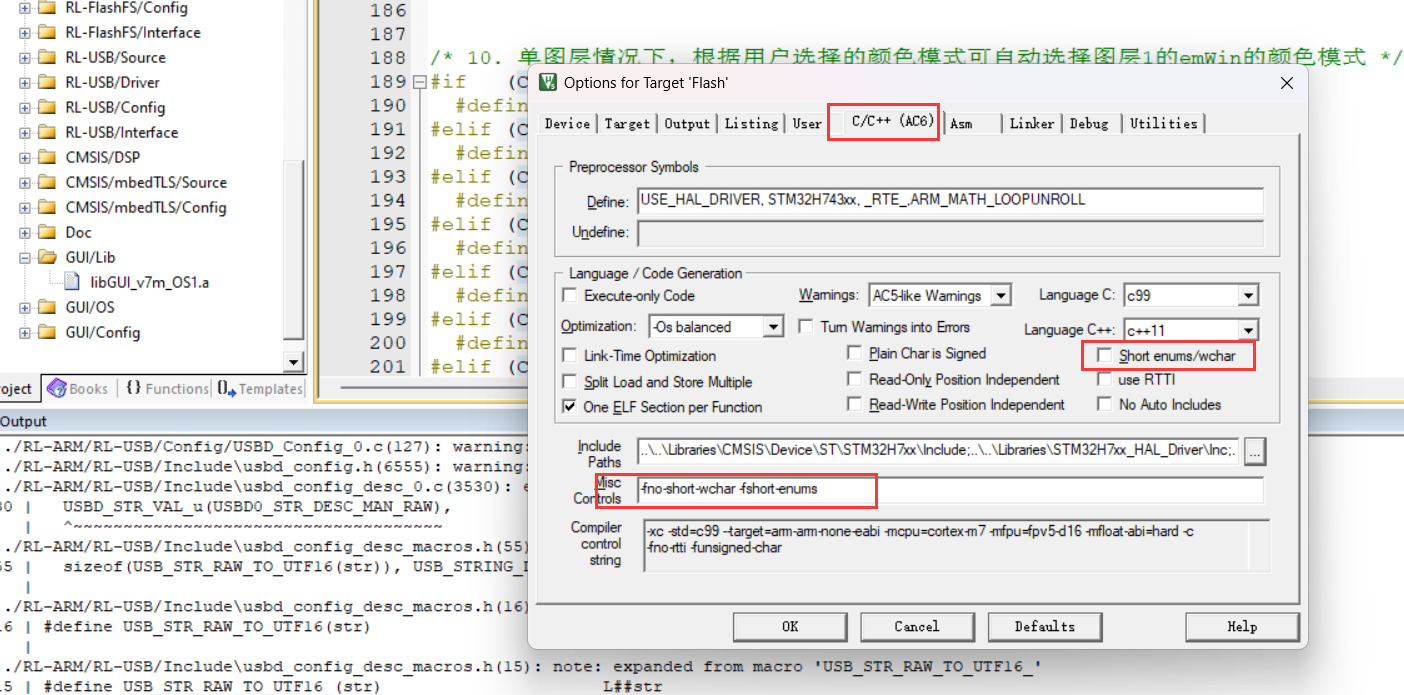

MDK AC6:
-fno-short-wchar -fshort-enums

 楼主| 发表于 2024-7-5 09:43:19 | 显示全部楼层
还是不行,这玩意暂时不知道啥情况,
115896
发表于 2024-7-5 10:42:12 | 显示全部楼层
ou513 发表于 2024-7-5 09:43
还是不行,这玩意暂时不知道啥情况,
这个跟我之前定义冲突了,后面我看下怎么处理好点。
58
661
840
840
 楼主| 发表于 2024-7-5 11:45:37 | 显示全部楼层
哦这样的啊,这个不太懂编译器这个东东,坐等老大模板,准备用这个做项目呢~~
115896
发表于 2024-8-13 11:27:00 | 显示全部楼层
已经解决好了
