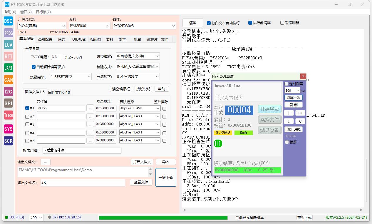

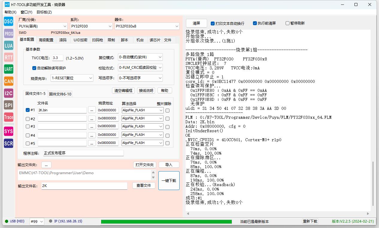

【问题】
客户反馈1拖16脱机下载,上位机在线首次下载不正常,所以搞了个板子实际测试下,固件版本2.25
【实测】
实际测试, 在线测试和离线均正常
在线测试:
离线测试:

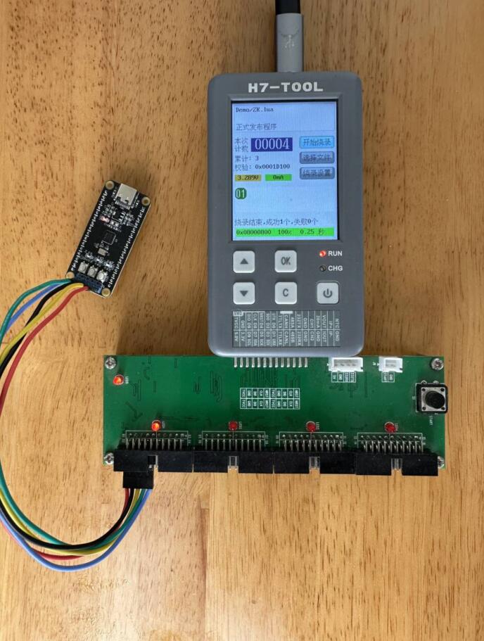

【硬件实物图】
115988
 楼主| 发表于 2024-7-13 10:30:37 | 显示全部楼层
后续:客户反馈是目标板硬件上一个器件焊接错误引脚了,电流异常。
