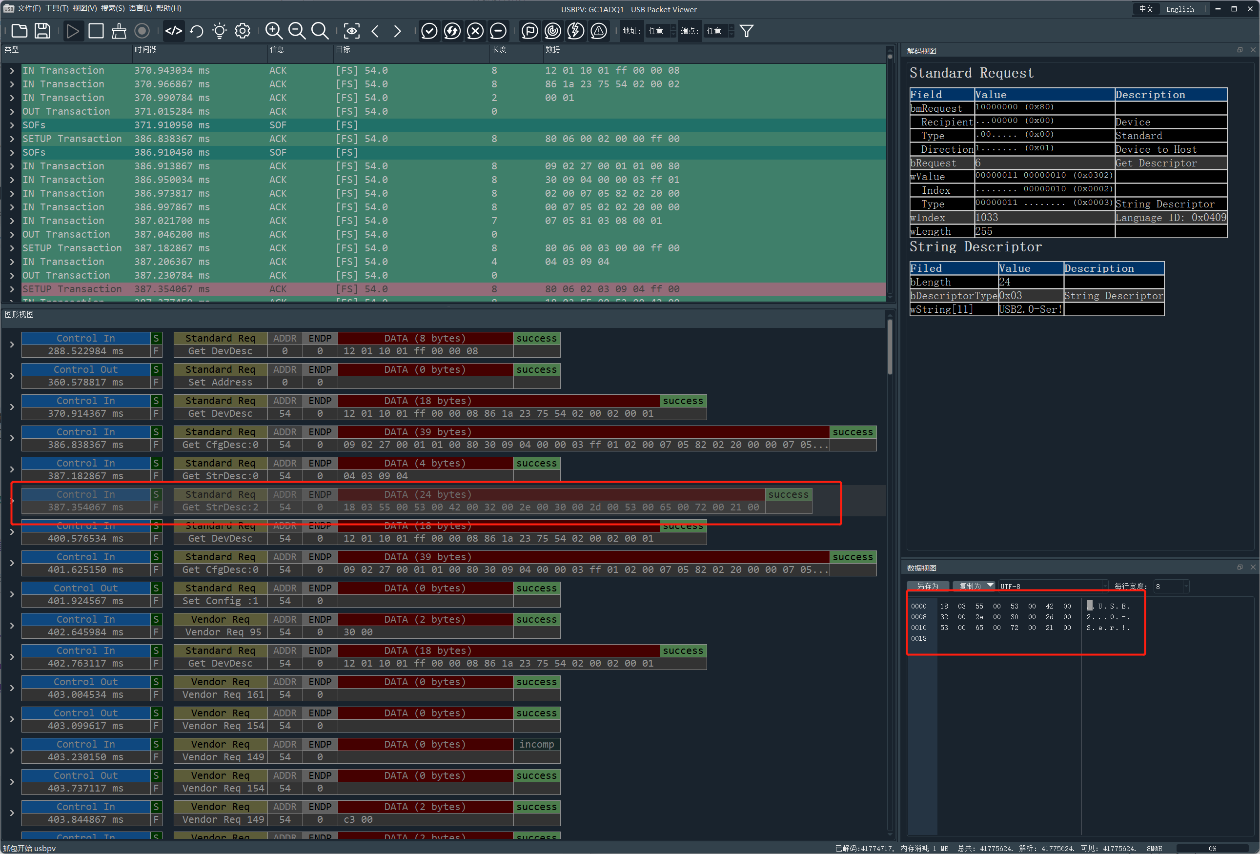

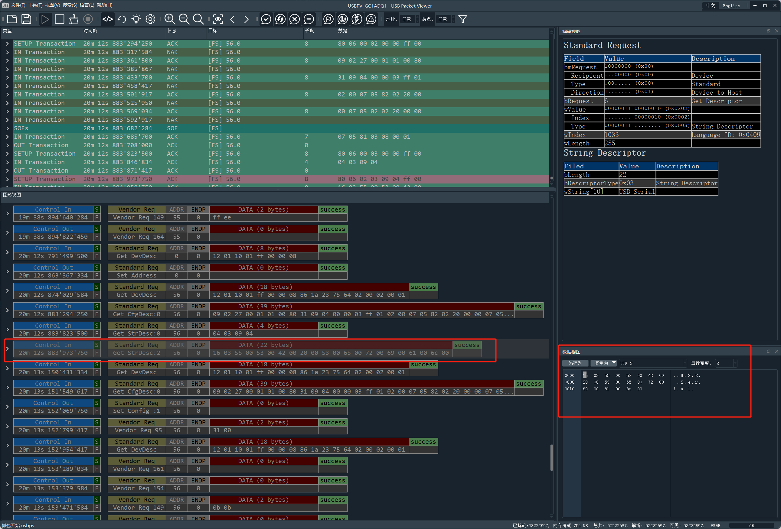

虽然开不起来,但USB线路上一定是有数据流通的,用USB硬件抓包工具试试。(是一个老哥造的USB Packet Viewer,性价比之选了)
这一抓就发现问题了,他的芯片握手in包是 USB2.0 SER ?
那么到底是不是呢?我尝试用了一个很贵的隔离型串口工具,也是CH340方案,他们用料肯定是扎实的。
一看就发现不对劲了,工具的是USB SERIAL 。

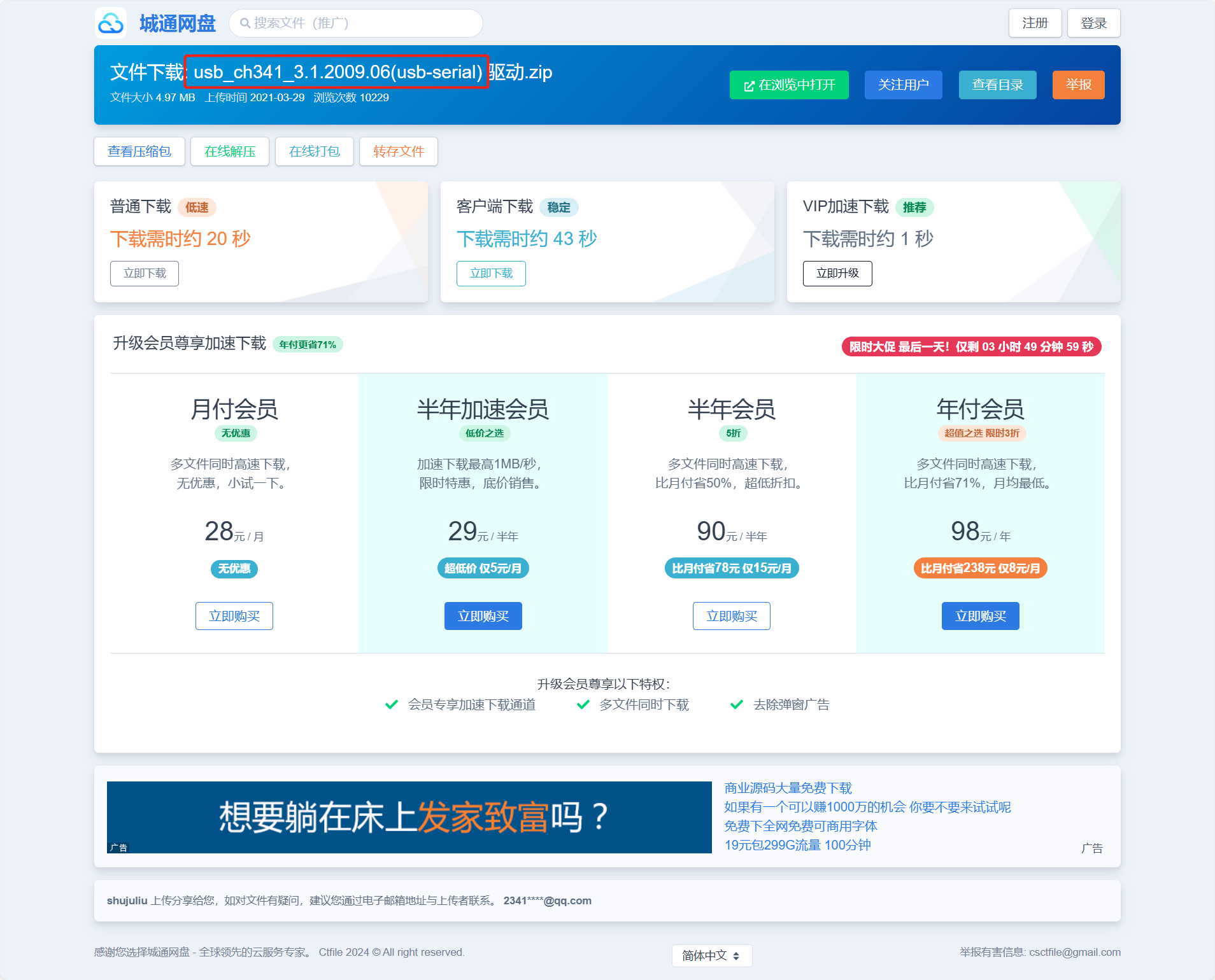

然后我就在网上寻找 USB2.0 SER 的驱动,找到的是这个。

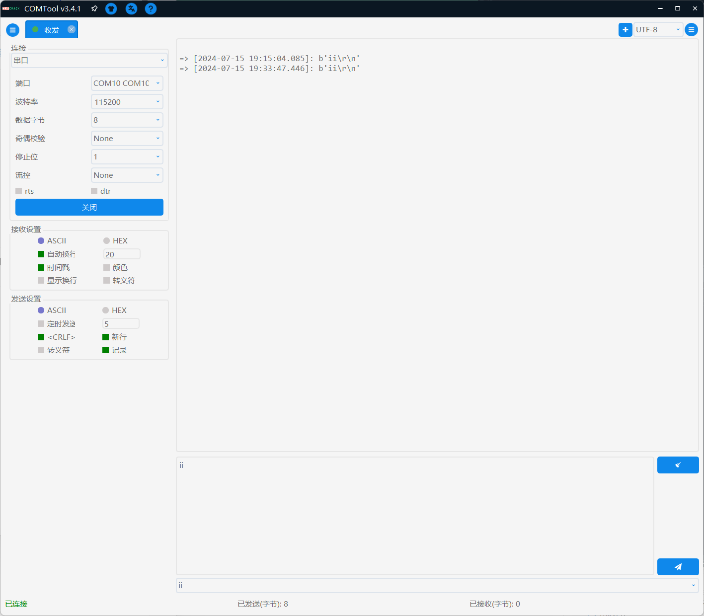

刷了一下驱动之后,山泽的这根破线,成功开启串口!

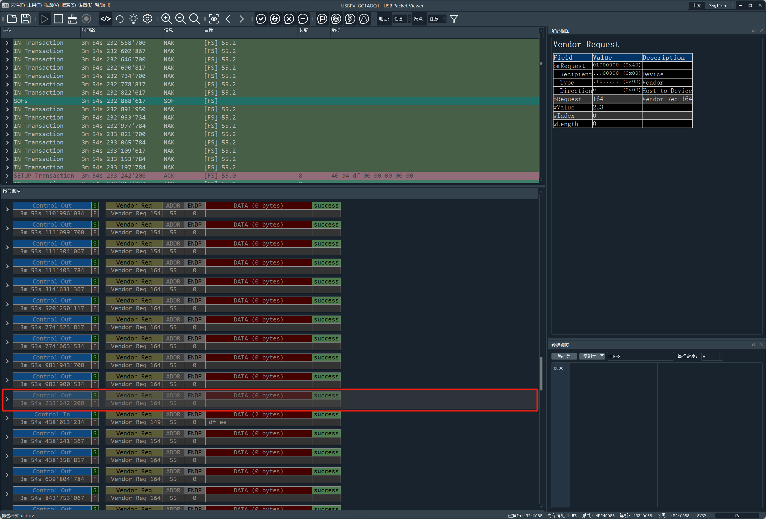

当然他们的开启包和配置包也有所不同,保存了截图,不放出来了,这就是导致我原本的驱动不能开线的原因。

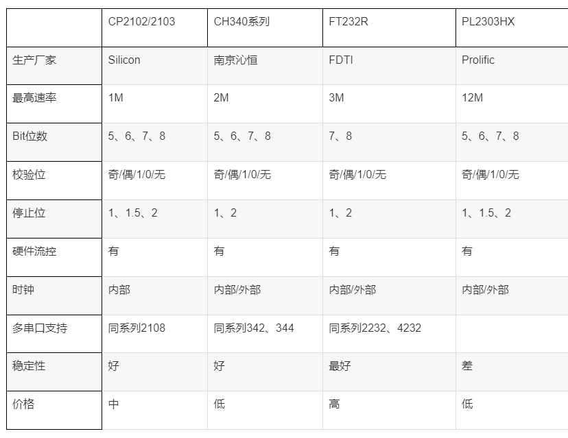

usb转串口芯片确实比较混乱,国产芯片尤其喜欢加各种后缀的定制款。还是FT232芯片的比较靠谱。

学到了,公司的线都是PL2303的,之前都不知道为啥
