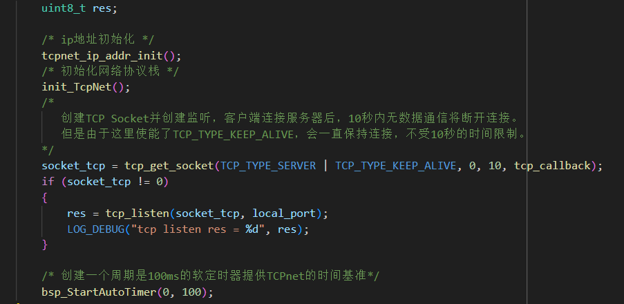

使用硬汉移植的TCPnet在GD32F407上初始化后作为服务端,客户端还未连接就一直重复打印008.4 TCP-ERR:Map_Socket, No Listen Socket found,想请教下大佬怎么解决,谢谢

 楼主| 发表于 2024-7-16 09:34:38 | 显示全部楼层
初始化部分的代码
初始化
初始化

 楼主| 发表于 2024-7-16 09:41:41 | 显示全部楼层
同一块板子同一软件换个IP就正常了,怀疑MAC地址有关系,我把MAC地址绑定了IP
15
15
 楼主| 发表于 2024-7-16 11:02:08 | 显示全部楼层
把MAC地址生成改成随机数,确保唯一性
116216
