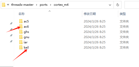

请教一下最新版本THREADX的移植问题,MDK5.36,AC6编译器,使用ports中的AC6还是keil里面的汇编文件。

STM32F407芯片。
发表于 2024-7-17 08:55:07 | 显示全部楼层
用 AC6
115896
发表于 2024-7-17 09:18:36 | 显示全部楼层
用AC6里面的。

大佬,再请教一下,用AC6里面的文件,tx_initialize_low_level.S文件是不是不需要修改了?
115896
发表于 2024-7-17 18:46:41 | 显示全部楼层
对,要的,这个文件看之前发的这个V6的即可,主要是主频要和你板子的主频一致
https://www.armbbs.cn/forum.php? ... &extra=page%3D1
硬汉,对比了一下最新AC6文件和V6的文件,看了你这个帖子。https://www.armbbs.cn/forum.php? ... ght=%5C_%5C_Vectors
以下文件不一样。
Image$$ARM_LIB_STACKHEAP$$ZI$$Limit
修改原因:发现定义不一样。
691
724
724
 楼主| 发表于 2024-7-24 09:43:47 | 显示全部楼层
Image$$ARM_LIB_STACKHEAP$$ZI$$Limit         与     Image$ARM_LIB_STACK$ZI$Limit
还是有点不一样。
采用V6的文件了。
115896
发表于 2024-7-25 11:56:26 | 显示全部楼层
还是有点不一样。
别用他这个,要设置分散加载,参考我们的改下即可
好。我用的V6的。谢谢。
