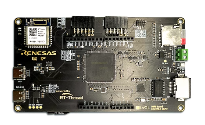

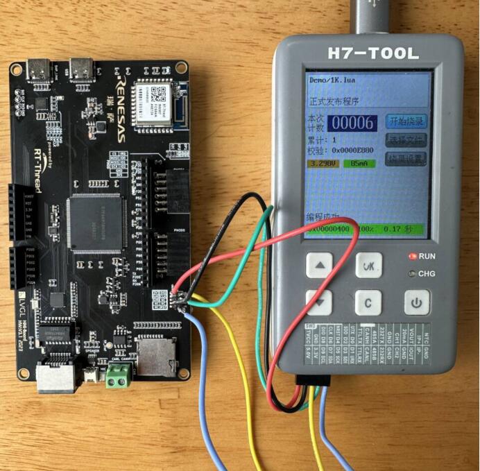

最近一位客户反馈RA6M2脱机烧录问题,早期TOOL添加这款芯片是其他客户发来的板子,测试完毕后返还了。
所以专门又搞了个官方的板子测试验证下脱机下载问题。
1、推荐不选择整片校验
2、校验方式选择1
3、带不带硬件RST引脚均可

 楼主| 发表于 2024-7-20 01:31:29 | 显示全部楼层
这个板子没货了,改成了购买RT-Thrtead的一个RA6M3板子测试

 楼主| 发表于 2024-7-25 13:53:06 | 显示全部楼层
已经验证没问题
