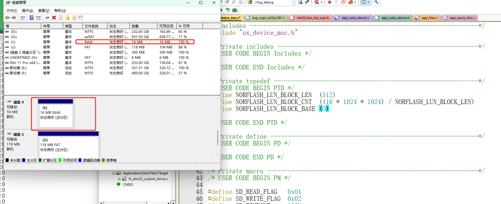

请问有没有外置flash模拟u盘的相关例子?

请问模拟出,flash显示为raw,什么原因?有没有办法解决

格式化下

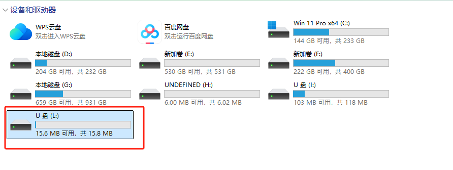

 楼主| 发表于 2024-7-26 16:38:43 | 显示全部楼层
最后格式化成功了,但是模拟出来的U盘,每次上电都需要重新格式化,另外写入的文件重新打开后是乱码,和原来的文件不一致。

发表于 2024-7-26 17:27:45 | 显示全部楼层
https://www.armbbs.cn/forum.php? ... d=124650&extra=
可以参考我的这个试试,写之前要先擦除

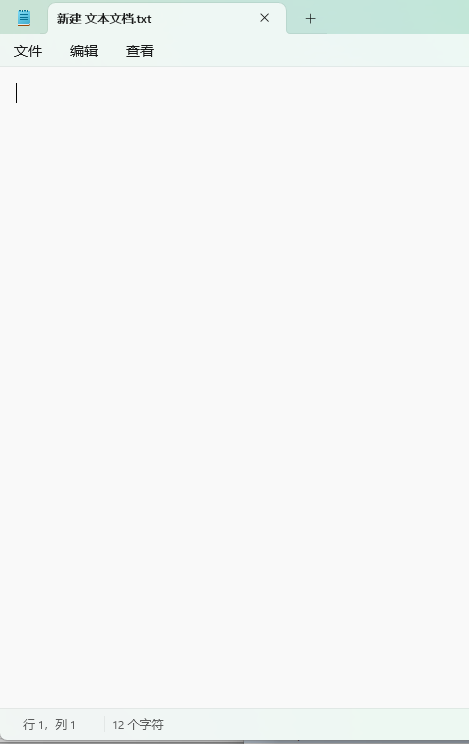

 楼主| 发表于 2024-7-27 14:35:48 | 显示全部楼层
每次上电都需要重新格式化,另外新建文件的内容不可以正常显示
