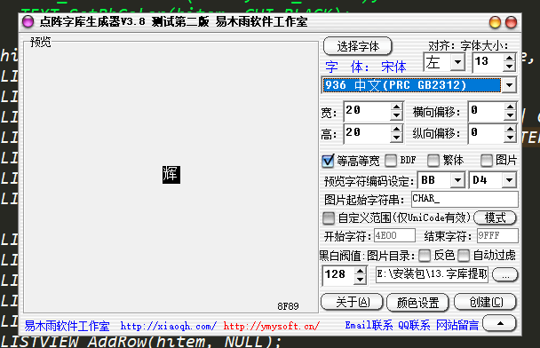

参考安福莱emwin教程文档,生成12/16/24的GB2312字体库,中文都能正常显示,但是20*20显示的中文字符不对,比如下面显示“中文”变成了其他,数字倒是正常
生成过程如下
利用下面这个软件生成20*20的中文字体库
按照如下生成ascii库
最终和其他字库合在一起
其中代码如下

发表于 2024-7-22 16:07:52 | 显示全部楼层
这个是那个软件生成的,换个字体试试

 楼主| 发表于 2024-7-23 09:16:00 | 显示全部楼层
eric2013 发表于 2024-7-22 16:07
这个是那个软件生成的,换个字体试试
这个字体也是有问题,感觉是编码地址算错了,因为都是正常显示一个字,但是 不是正确要显示的字
115896
发表于 2024-7-23 10:24:00 | 显示全部楼层
也有可能这个点阵大小,计算错偏移地址了

 楼主| 发表于 2024-7-23 13:43:05 | 显示全部楼层
eric2013 发表于 2024-7-23 10:24
也有可能这个点阵大小,计算错偏移地址了
硬汉兄,GUI_Font20.c这个文件有没有问题?
115896
发表于 2024-7-23 15:15:08 | 显示全部楼层
我没测试过20点阵。
