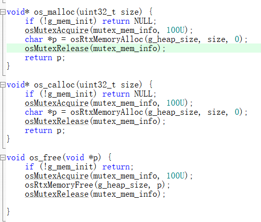

有没有在rtx5里面使用cJSON的案例啊  cJSON里面的malloc和free怎么处理啊 直接用的话程序就会卡死

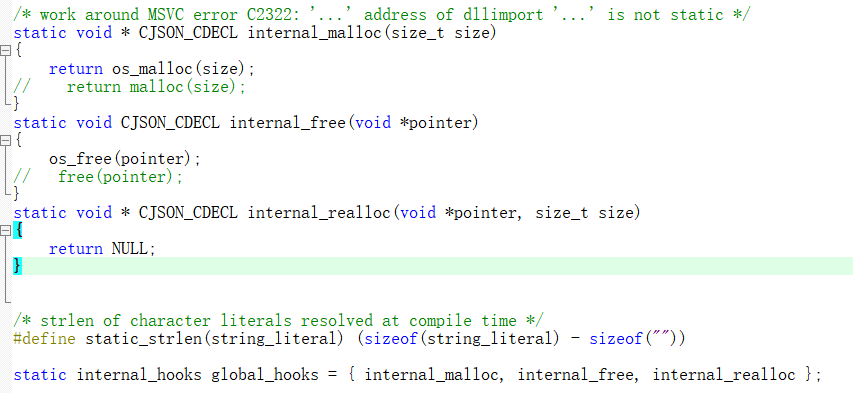

发表于 2024-7-26 15:42:20 | 显示全部楼层
不要用自带的malloc和free,需要自己定义或者重定向malloc和free,可以参考这个重定向的帖子
https://www.armbbs.cn/forum.php? ... mp;highlight=malloc
还要把internal_realloc定义成NULL,realloc一般没有定义
我目前就是这样用的,还没发现什么问题

发表于 2024-7-29 13:06:17 | 显示全部楼层
   cJSON有钩子函数可以设定的,你可以移植自己一个内存管理函数,比如freertos的heap4
   cJSON_Hooks tHook;
    tHook.malloc_fn = HEAP_MALLOC_PTR;
    tHook.free_fn = HEAP_FREE_PTR;
    cJSON_InitHooks(&tHook);

这个都设置过 还是程序一运行就会卡死都是卡死在cJSON_CreateObject那里,改成RTX5自带的也不行,所以想问问有没有例程我看一下哪里设置的有问题 Snipaste_2024-07-30_17-08-23.png Snipaste_2024-07-30_17-15-29.png

发表于 2024-8-6 10:51:46 来自手机 | 显示全部楼层
感觉你应该自己检查下json的使用是否存在问题
