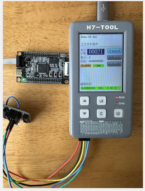

要发布的2.26版本固件准备把STM32U5和STM32WL脱机烧录支持也添加进去
直接添加支持后,发现非常不稳定,而且必须用引脚复位引脚,邪门
经过下午的不断测试,发现不管之前烧录的什么程序,使用TOOL冻结各种外设运行就稳定了。不管是否使用引脚复位引脚也没问题了。
完美解决
在线烧录:
离线烧录:
