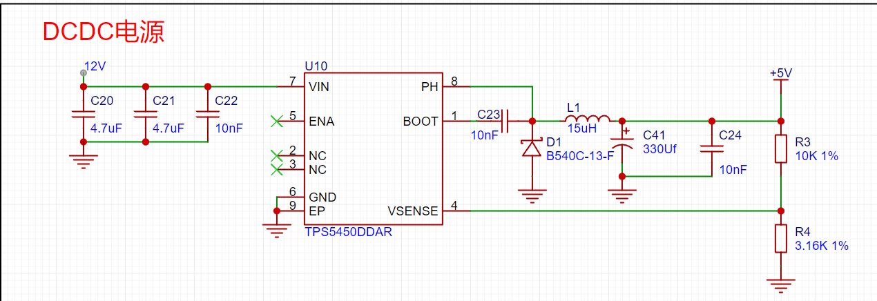

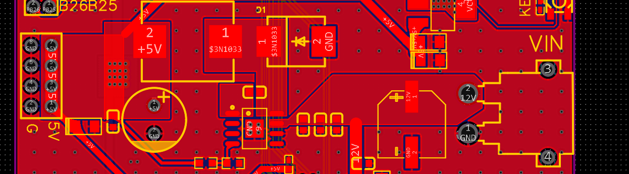

用示波器测纹波有好几v,请问大佬们这是为什么

测纹波探头要用弹簧地,另外布局不太好。建议参考官方规格书。ti这方面还是很详细的。

把C41改成瓷片电容,10uf即可。

5V的电源的纹波,怎么可能有几V的纹波。
发表于 2024-8-27 15:16:29 | 显示全部楼层
15UH电感换成100uH

几V是不是震荡了?建议上波形图
