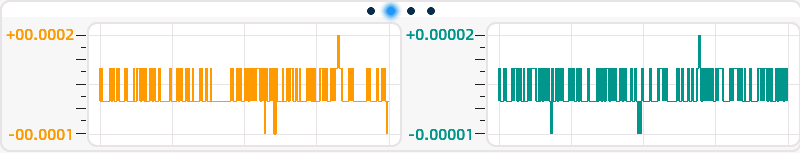

虽然测量通道性能参数比较差,但功能该做的都做了,统计、趋势、自动保持,通过左右滑动切换子面板。得益于F1C200S的大内存,两个测量通道都能存储2百万个历史数据。如下图所示。

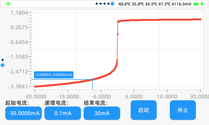

最后的VI曲线程序,没啥用处,纯粹是玩。
