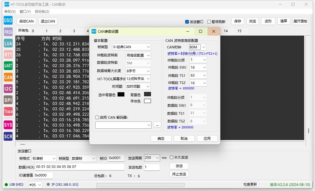

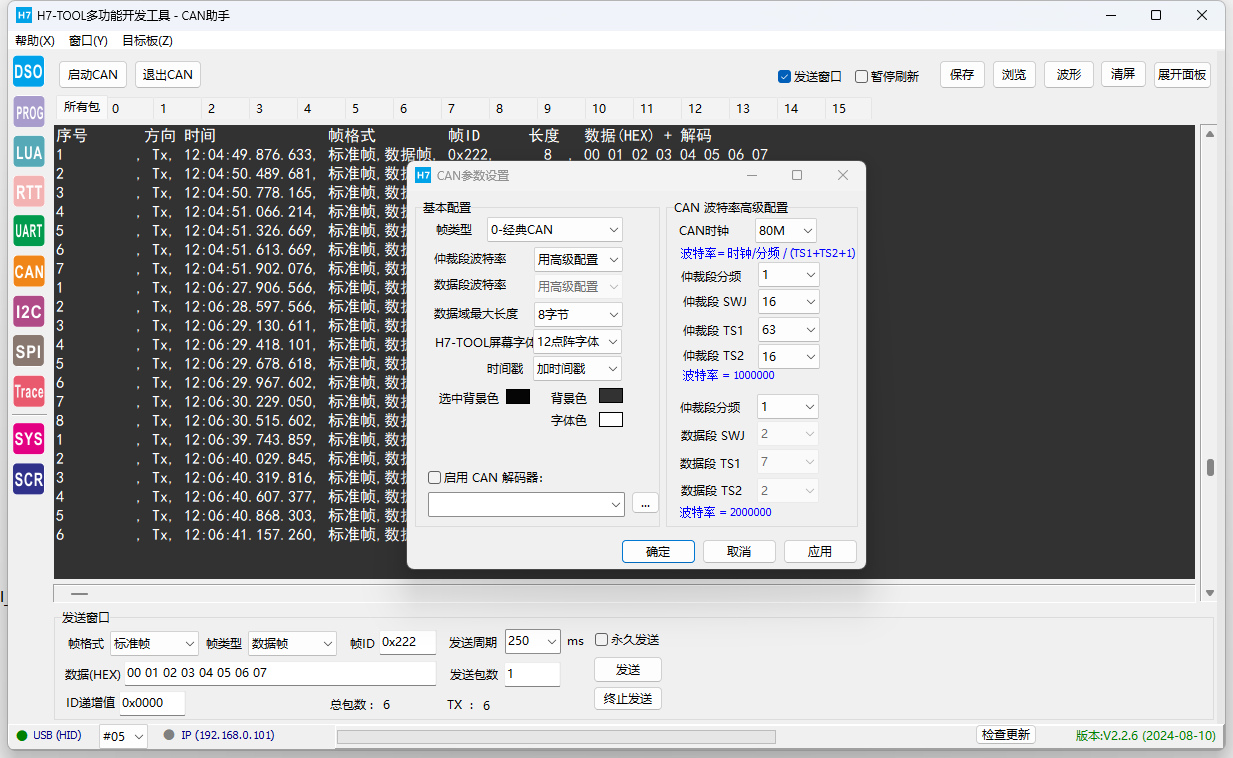

案例1:
都配置为主频20M或者80M就是正常的,但是一个20M,一个80M就不行
在两款不同的CANFD PHY芯片测试,均是这种现象。
案例2:
将CANFD时钟配置为80M,经典CAN,1MHz,80%采样点和仅支持经典CAN的F429通信(CAN主频42MHz),发现也不行。
但修改为20M主频就正常了。
进一步说明,H7系列芯片和经典CAN通信,主频时钟配置为20M才靠谱

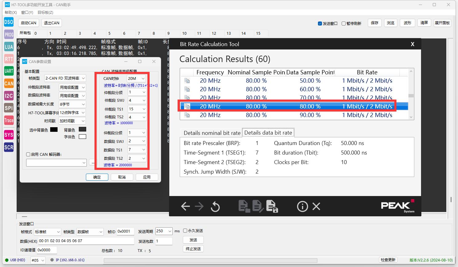

 楼主| 发表于 2024-8-10 03:00:20 | 显示全部楼层
而CANFD配置为CANFD模式,没有这个问题,比如20M主频CANFD的1M+2M和80M主频CANFD同样频率和接近采样点测试,没有这个问题

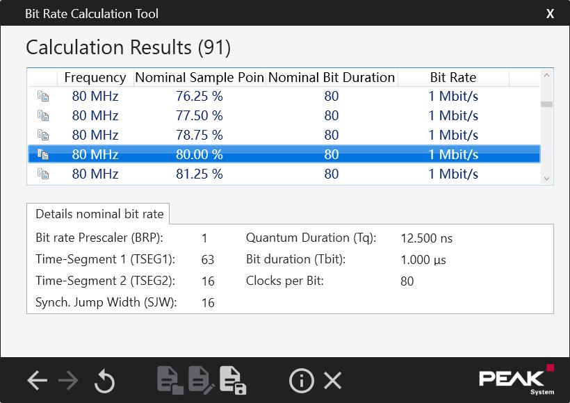

发表于 2024-12-8 11:39:35 | 显示全部楼层
80M不分频,Tq太小了,SyncSeg固定占1个Tq。我不知道stm的can控制器细节,但很可能无法同步或错误同步。
stm32没限制CAN控制器的最大can时钟么?

 楼主| 发表于 2024-12-8 14:21:56 | 显示全部楼层
s ...
没有限制,对于CANFD的8M和5M的高波特率,配置时钟到80M非常有必要,否则可分配的采样点非常有限。
像经典CAN这种低波特率,最高才1M,配置主频到20M足够用。

发表于 2024-12-9 12:41:08 | 显示全部楼层
像 ...
经典CAN,Bit length控制一下,也就是一个bit不要太多quanta应该就OK了。我看大部分第三方控制器在1M波特率下都是8~22quanta/bit,考虑到兼容性,CAN时钟用20M似乎是不错的选择。
当然FD-CAN又是另一回事了,哪怕是兼容经典CAN的仲裁段,bit time也是不一样了。

 楼主| 发表于 2024-12-9 13:12:00 | 显示全部楼层
JimmyChang 发表于 2024-12-9 12:41
经典CAN,Bit length控制一下,也就是一个bit不要太多quanta应该就OK了。我看大部分第三方控制器在1M波特 ...
经典CAN,就配置20M就行,比较稳
