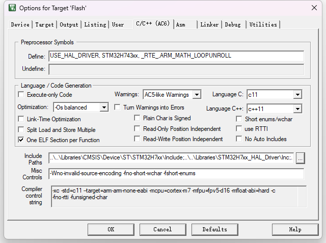

最新的emWin6.40仅提供了.a格式库,这个库兼容MDK,IAR和GCC,但是在MDK AC6下使用需要做如下操作
-fno-short-wchar -fshort-enums
他这个操作,正好跟RTX5源码工程添加的一个设置冲突了,通过搜索资料,发现使能MDK使用C11版本编译可以完美解决这个问题:
最终配置如下,确实解决了:

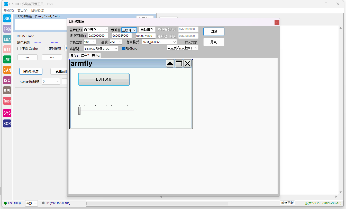

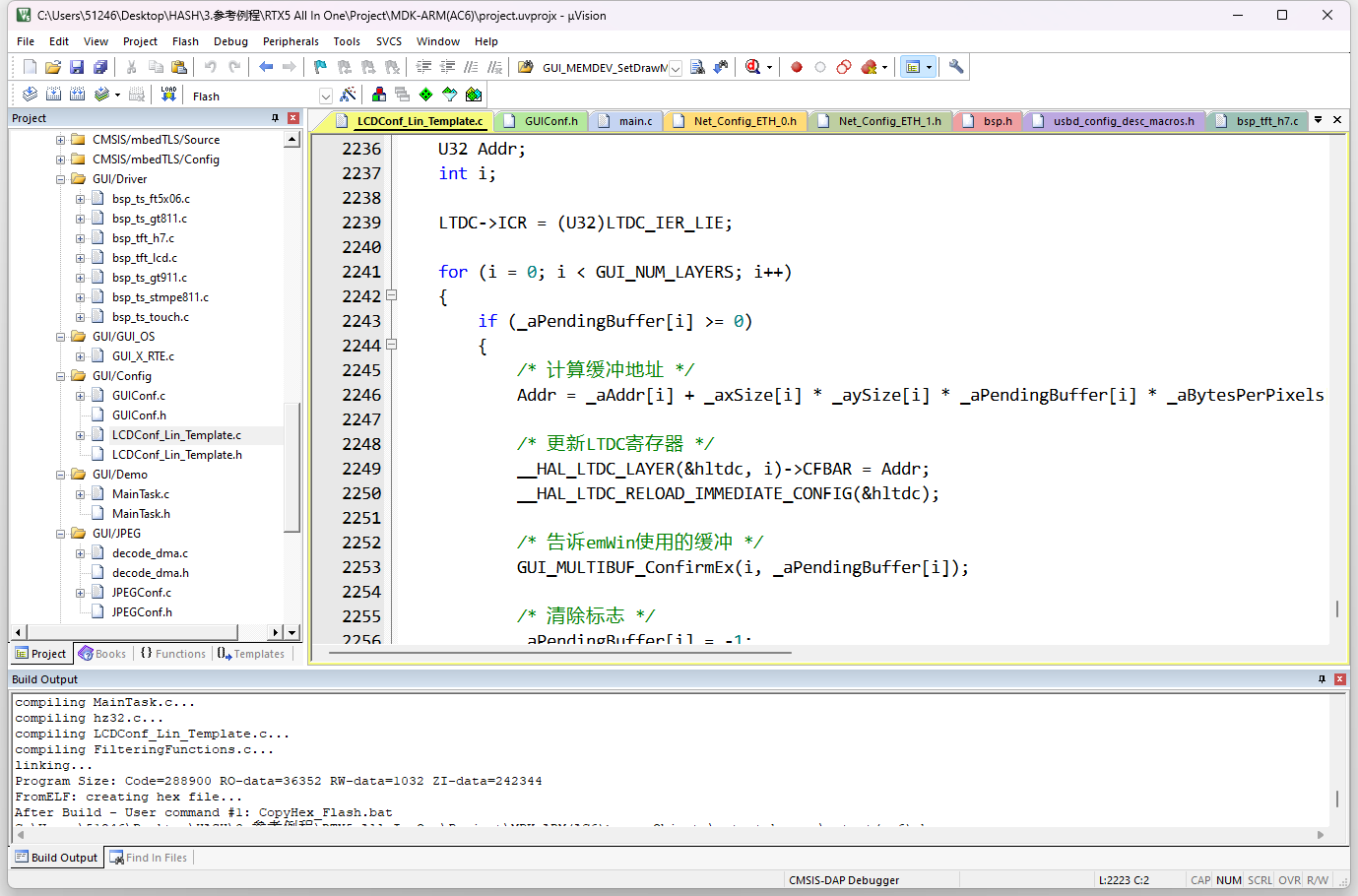

最后就是现在emWin格式库和AppWizard都已经统一采用ARGB格式库,没有再使用ABGR格式了,所以我们也将底层驱动完美配置支持这个格式库。
过两天把Modbus主从机也集成到RTX5 ALL IN ONE工程模板里面,给大家发布升级版。
