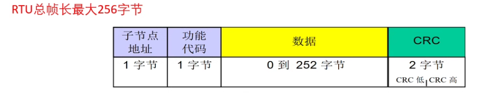

发表于 2024-8-19 08:45:25 | 显示全部楼层
标准modbus协议一帧长度不会超过256
The size of the MODBUS PDU is limited by the size constraint inherited from the first
MODBUS implementation on Serial Line network (max. RS485 ADU = 256 bytes).

发表于 2024-8-19 10:30:55 | 显示全部楼层
单次读寄存器数量不要太多
不行就让他去多读几次
116223
发表于 2024-8-20 10:26:04 | 显示全部楼层
是这个限制了,得分批传输了

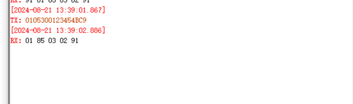

 楼主| 发表于 2024-8-21 13:41:06 | 显示全部楼层
我现在是分批传输的,用的DMA,接收最大开的是256字节的数组,然后用个环形fifo接收,如果短时间多帧传来就先存FIFO,取的时候一帧一帧取,考虑MODBUS是一问一答机制,处理完一帧再取下一帧,不过我用串口助手调试时发现,收发时间竟然相隔1S 我用硬汉哥的modbusV6跑了一下,收发时间差不多相隔1s 不知道这算不算问题

发表于 2024-11-22 16:54:49 | 显示全部楼层
ask张 发表于 2024-8-21 13:41
我现在是分批传输的,用的DMA,接收最大开的是256字节的数组,然后用个环形fifo接收,如果短时间多帧传来就 ...
怎么会这么长,我也用的硬汉哥的从机,读取45个寄存器才50ms左右,不过我用的dma+空闲中断判断结束,没用fifo
