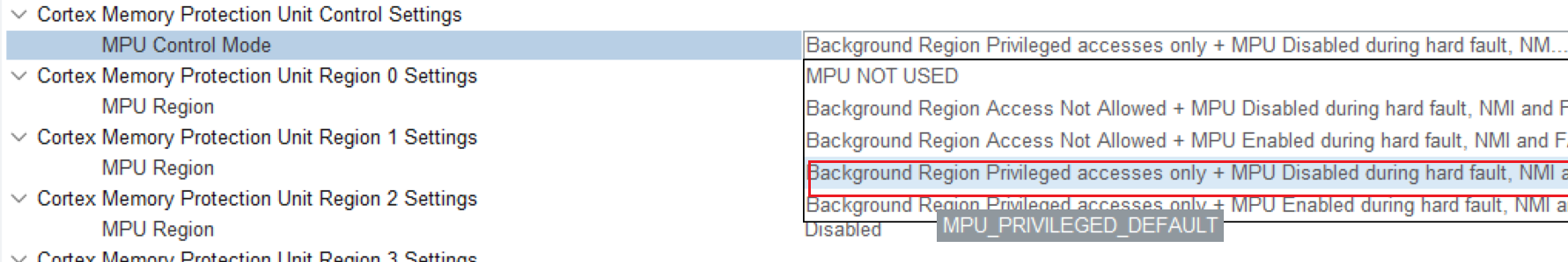

CubeMX->CORTEX_M7初始化截图:
CubeMX初始化截图
CubeMX初始化截图

虽然部分代码还不知道为何如此初始化的作用,例如MPU Control Mode为何选择此模式、下面的Region的设置貌似跟MPU有关,记得后面Cache章节有讲等等·······
但是还是先用着吧
