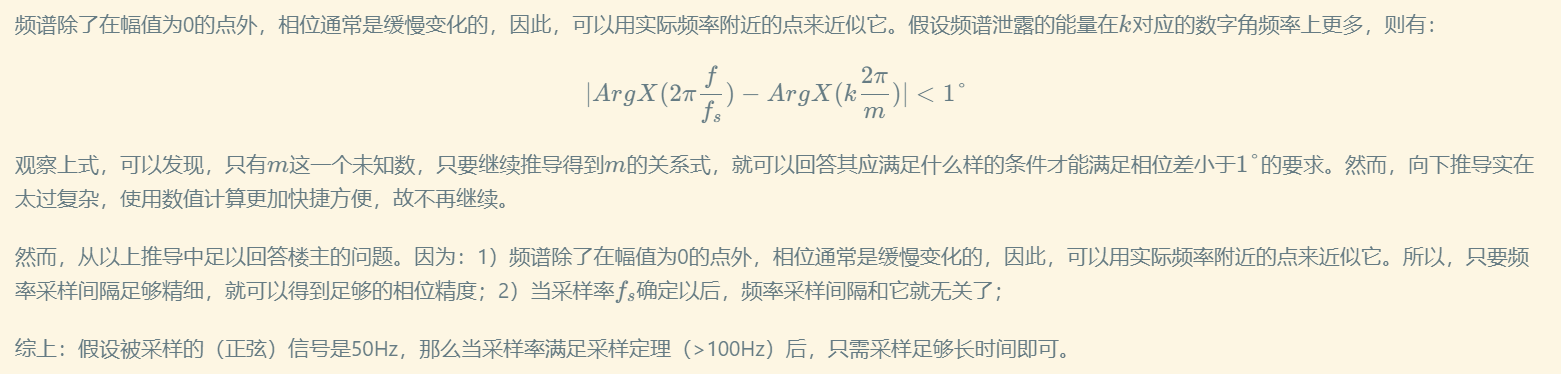

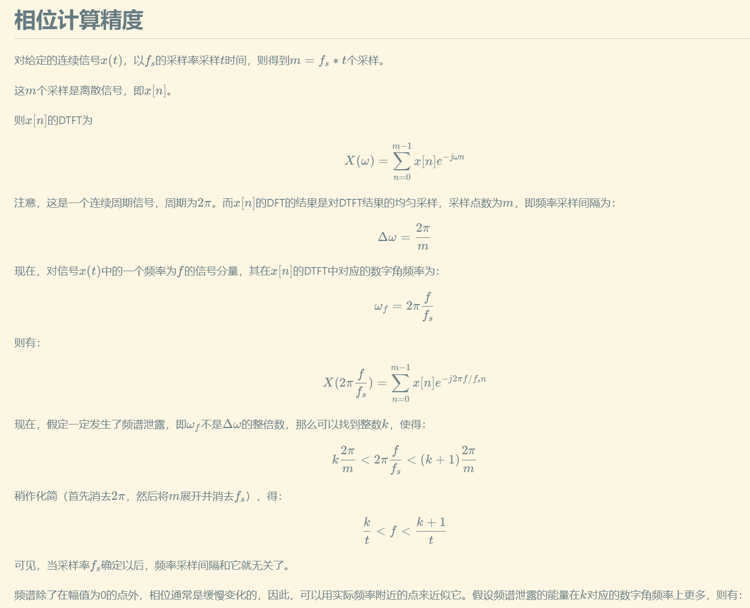

1. 我的意思是,采样频率是被采样信号的多少倍,才能保证相位测的准确。
例如: 被采集的信号是50Hz,要求测到相位精度是1°。那算出来希望再0.5到1.4之间跳动,四舍五入到1°。
疑问A:那么是否说,100Hz的采样频率是否够?
我说的1个周期,采集360个点,是从时域来讲。现在DFT在频域,我不知道如何用理论确定。
目前我是用4KHz的采样率,远远大于奈奎斯特的要求,稳定在1°。时间所限,没有降低做实验。
2. 第二点,也是希望起始位置稳定,这样算出来的相位,也会稳定

发表于 2024-9-17 22:17:29 | 显示全部楼层
snakeemail 发表于 2024-9-6 20:30
抱歉没有描述清楚
例如: 被采集 ...
放假了,终于有时间考虑你的问题了。
先说结论:正弦信号的频率是50Hz,100Hz的采样率是足够的,只需采样足够长的时间即可。(严格说100Hz是不行的,要大于100Hz才行)。
具体过程我贴图解释。事先声明,我也是初学者,才疏学浅,如有错漏,还望诸位不吝赐教。

发表于 2024-9-17 22:18:49 | 显示全部楼层
具体过程如下:
part1
part1
part2
part2
