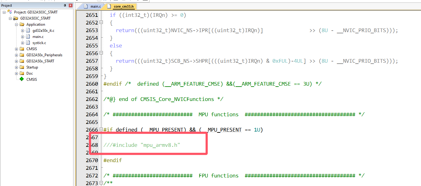

1、编译GD32A503C_START_Demo_Suites文件夹里面的例子,全部失败,注释掉这个可解决

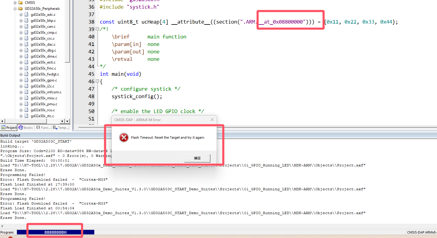

2、提供的算法文件GD32A50x_DF_64KB.FLM和GD32A50x_DF_32KB.FLM有bug,在MDK下无法正常编程这个地址区
32

哈哈,我之前也遇到了这个问题,不过我解决了,没做过记录,刚才我又看了一下,我直接不用A503自带的CMSIS,用Keil里的就能够正常编译。

我这里直接给他注释掉了,估计他们后面还得继续升级版本。

GD32F4搞RTX的时候,也是GD提供的CMSIS里面的core_cm4.h版本太老了,会导致使用RTX源码编译出错,而使用RTX库的话正常
