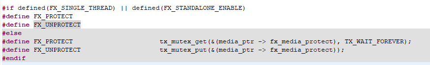

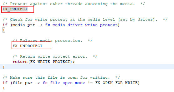

把Filex不使用Threadx,要么就裸机跑,不存在同时读写一个文件的问题,要移植到别的RTOS上,读写的保护就需要自己维护。涉及读写保护的代码如下:
每次调用读写函数的时候都会调用宏定义FX_PROTET和FX_UNPROTECT,再看它俩的定义:
可以看到使用的是Threadx的信号量做的读写保护,想要移植到别的RTOS上,多线程对文件的读写保护是需要考虑的问题。
