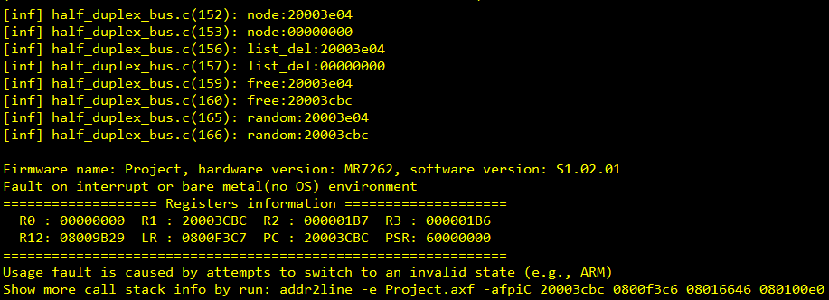

不知道是不是我使用姿势的问题,调用tlsf的free函数会有可能改变我内存里的数据?
我的业务逻辑的代码如下,是一个半双工总线的驱动,如果设置了random_ms这个函数,就会根据这个函数来计算随机延时。
否则的话就根据重发次数按照200ms*重发次数来重发数据。
然后我在使用的时候发现偶尔会卡死,进入硬件错误。我每秒发3条数据,发个几分钟就可能会出现一次卡死的情况。
在经过检查之后,发现问题出在167行这里。
我从来没有设置过这个函数的,就是说理论上这个函数里面应该是进不来的。但是莫名其妙就进来了。而且前面发送的数据是正确的。
于是我在前后都加上了打印,我的工程是裸机。
我们可以看到,出现问题的时候是在调用free之后,node->random_ms的地址就变了。
这个free是我移植tlsf的,我没有使用c库的malloc。
我把tlsf去掉之后,暂时就不会卡死了..
仔细想想我的写法是有问题的。应该在释放node之后,不应该再去使用node->random_ms了。
把释放的代码放在最后才对。
不过这个free会改变内存有点超出我的认识,在我印象里free应该是不会改变内存的才对。
可能是这个的实现方式不一样,或者是我的使用方法有问题。。

 楼主| 发表于 2024-9-29 13:23:54 | 显示全部楼层
如果lvgl用的tlsf的话,那这个库应该是没问题的。。
就是我的代码写的有问题。
