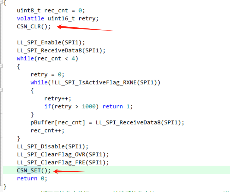

spi只读模式,单次读取长度为6bit,循环读取
发生一个奇怪的现象,按理说读取4次,应该24bit数据,而从示波器看来,CS提前拉高了。
更奇怪的是,同一个工程,stm32cube测试完全正常。转成keil工程就出现这个问题。
有知道为什么会出现这个问题的吗?求指教

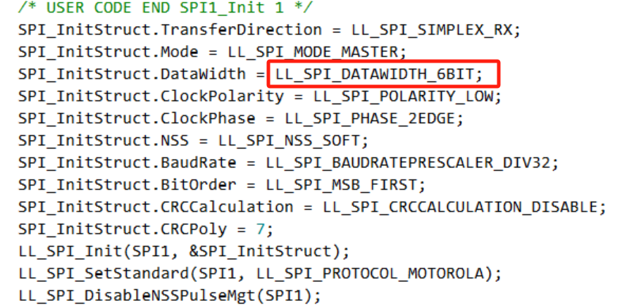

配置
配置
具体代码
具体代码

发表于 2024-9-16 02:29:56 | 显示全部楼层
你这个使用的是软件片选,要保证传输完毕了,才可以拉高。
你的工程转换到MDK后,这部分判断应该是没有得到保证。

 楼主| 发表于 2024-9-18 09:02:45 | 显示全部楼层
你的工程转换到MDK后,这部分判断应该是没有 ...
明白了,谢谢
