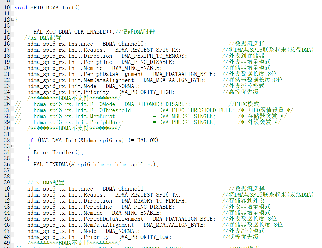

H750使用SP6的BDMA搬运接送FPGA发送的数据0~9,结果接受的全是0.

 楼主| 发表于 2024-9-18 16:42:39 | 显示全部楼层

 楼主| 发表于 2024-9-19 10:00:02 | 显示全部楼层
eric2013 发表于 2024-9-19 09:33
H750做从机,推荐使用硬件NSS片选。
这边是这样的,FPGA端未设置片选,所以从机就没有设置,不过这样应该不会影响spi从机的DMA 传输吧
74
74
 楼主| 发表于 2024-9-19 15:09:13 | 显示全部楼层
已解决。定义缓存数组时,将变量定义在SRAM4上,可以参考这个代码ALIGN_32BYTES( uint8_t   Rx_Buffer_Slave[10]) __attribute__((section(".ARM.__at_0x38000000")));      Rx_Buffer_Slave是缓存数组,0x38000000是SRAM4的地址,BDMA只能操作SRAM区域,定义成全局变量接受的全是0,因为BDMA压根没操作全局变量所在的区域。
115490
发表于 2024-9-19 15:21:08 | 显示全部楼层
Luo990619 发表于 2024-9-19 15:09
已解决。定义缓存数组时,将变量定义在SRAM4上,可以参考这个代码ALIGN_32BYTES( uint8_t   Rx_Buffer_Slav ...
谢谢告知最终原因,顺便把下面这个图补上,方便其他有相应问题的网友查看
