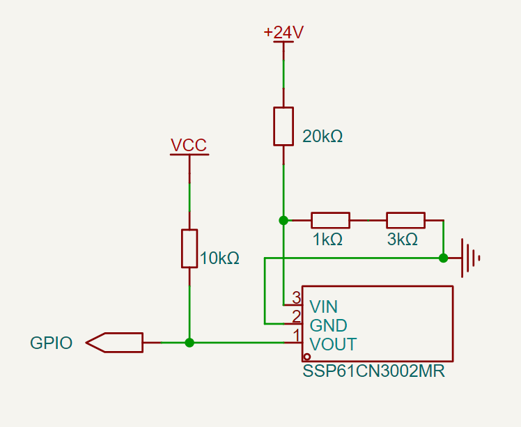

背景
掉压检测电路常被用来做为对主电源电压感知,在一些完整的项目中常用来做对于数据的掉电保存。
以下是一些想到的实现方法,供有需要的参考
电路设计

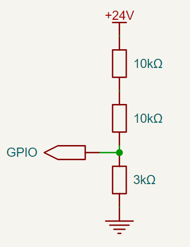

①、电阻分压+GPIO
适用于直流母线供电方案中最简单的方法
利用GPIO自带斯密特触发器对于信号进行数字滤波
可以用在对于要求不高的项目中
②、电压检测芯片
适用于直流母线,利用电压监测芯片
相当于在GPIO和电压检测点之间加了一级缓冲器
能一定程度保护主芯片IC

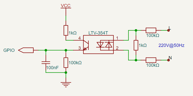

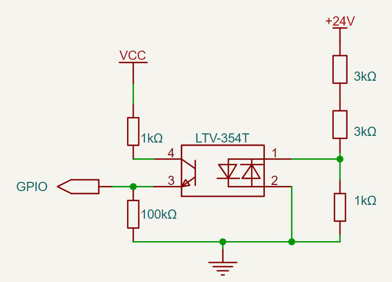

③、光耦检测(直流,交流
这种方法的好处是隔离了与母线直接相连的风险并且适用性广
直流中可以使用LTV-357,价格更便宜
交流前端两个100K电阻选2512封装电阻
结语
新手设计,如有不妥,欢迎指正
参与人数 1金币 +100 收起 理由
eric2013 + 100 很给力!
