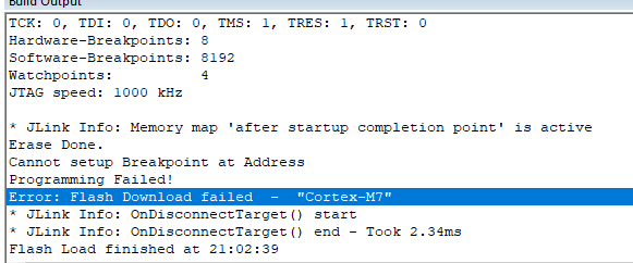

请教下各位大佬, 使用h743内存映射模式+内部flash组合下载程序失败?
下载算法也做了, 刚刚开始 下载程序都是没有问题的, 貌似后来 下载程序就会出现错误, 难道是我的 qspi flash 坏了吗 ?

 楼主| 发表于 2024-9-28 15:17:19 | 显示全部楼层
eric2013 发表于 2024-9-27 10:45
那这个算法可能有问题。
终于搞定了,
找了一个 多年前的 老版本的 下载算法来修改就可以了,
貌似使用新的 stm32h7x  hal  v1.B.3  版本的库来制作不行 ,
老版本的 stm32h7 hal       v1.9.0  版本上修改就可以, 而且只能使用 ac5  ,
下载算法 貌似猫腻多呀

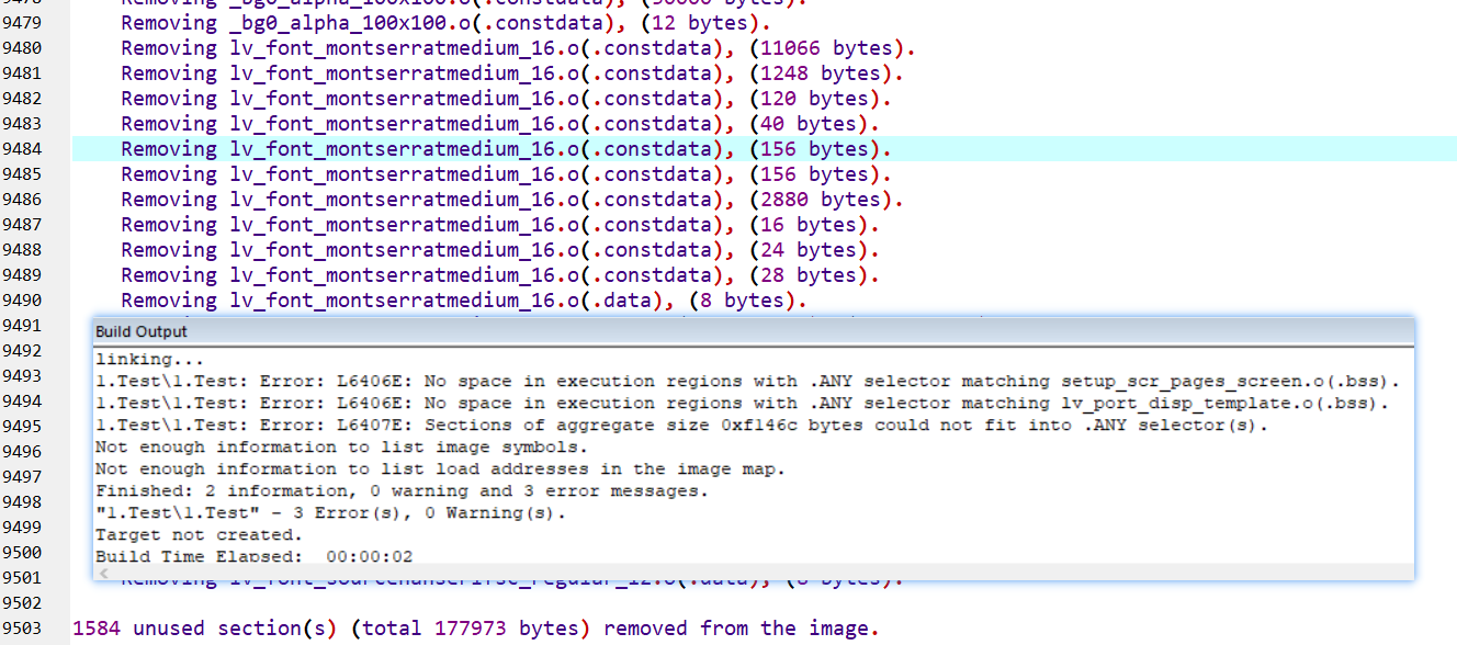

发表于 2025-3-25 19:58:53 | 显示全部楼层
eric2013 发表于 2024-9-26 10:52
单独仅下载外部Flash正常不
请问我准备将程序直接下载到外部FLASH,但是编译都不通过该怎么解决?是程序太大了吗
116230
发表于 2025-3-26 09:19:53 | 显示全部楼层
这个提示.bss是RAM超了

发表于 2025-4-3 23:19:20 | 显示全部楼层
eric2013 发表于 2025-3-26 09:19
这个提示.bss是RAM超了
好的谢谢,LVGL用了一个画布占内存几百KBRAM
大佬还有一个问题想请教一下,如果我用H750VBT6学习,但是规划的工程量有点大,是ROM+内存映射运行还是内部初始化然后跳转到外部FLASH的APP运行开发方便?
