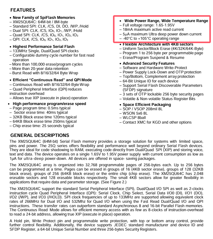

买了4片,待到货后,验证测试1.8V供电时,满速下载的稳定性
XM25QU64C (xmcwh.com)

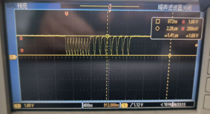

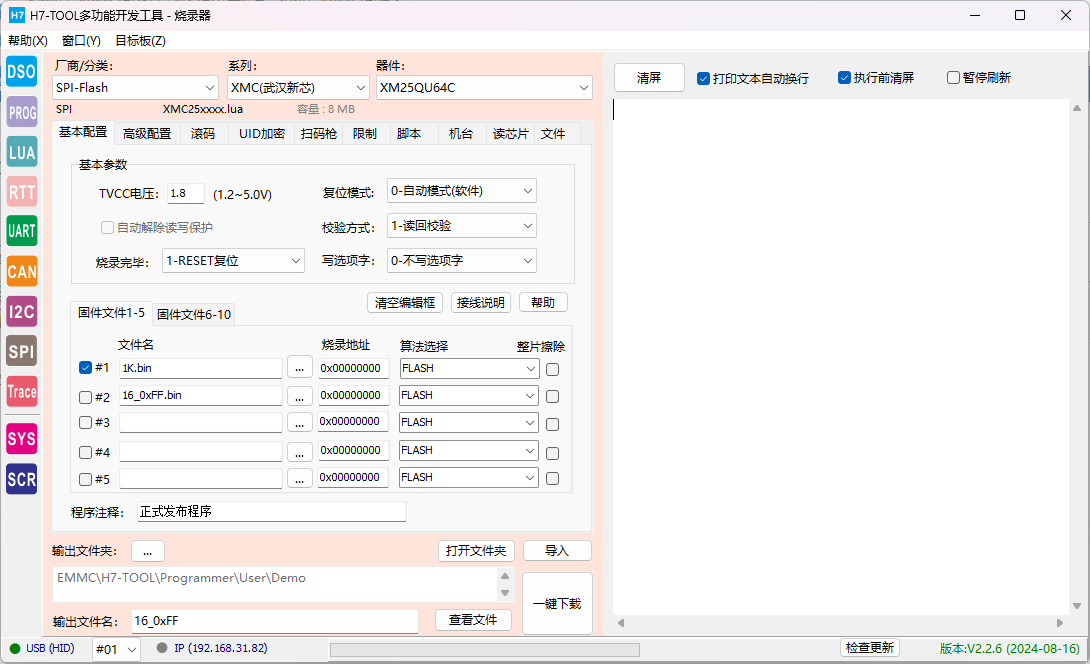

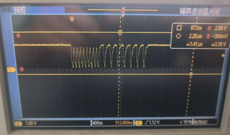

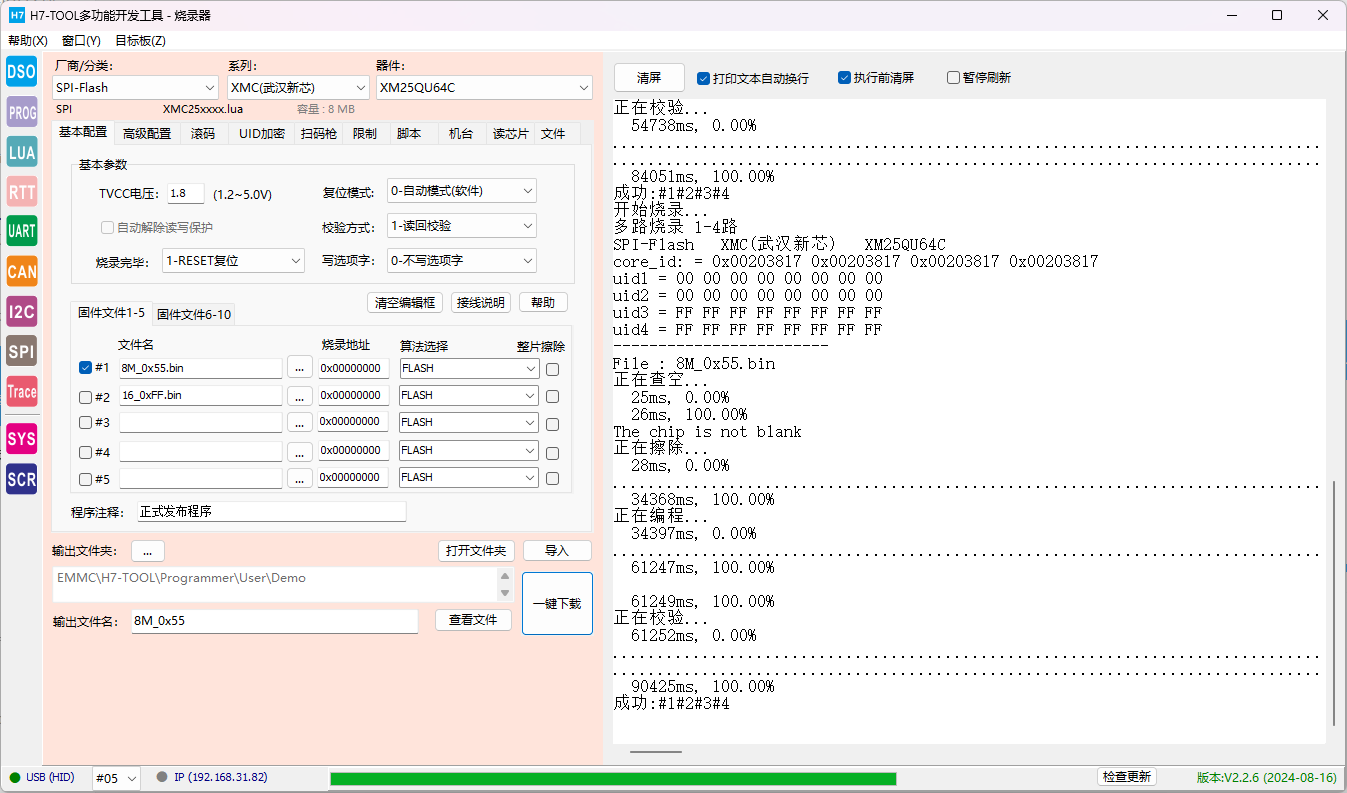

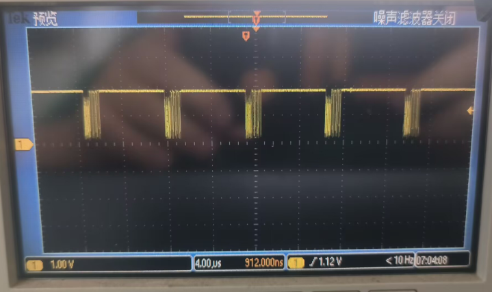

XM25QU64C测试了,1.8V(脱机烧录上位机这里和微信数控电源界面都设置TVCC为1.8V) ,1拖4转接板方式,直接将芯片放入转接板,稳定好用
