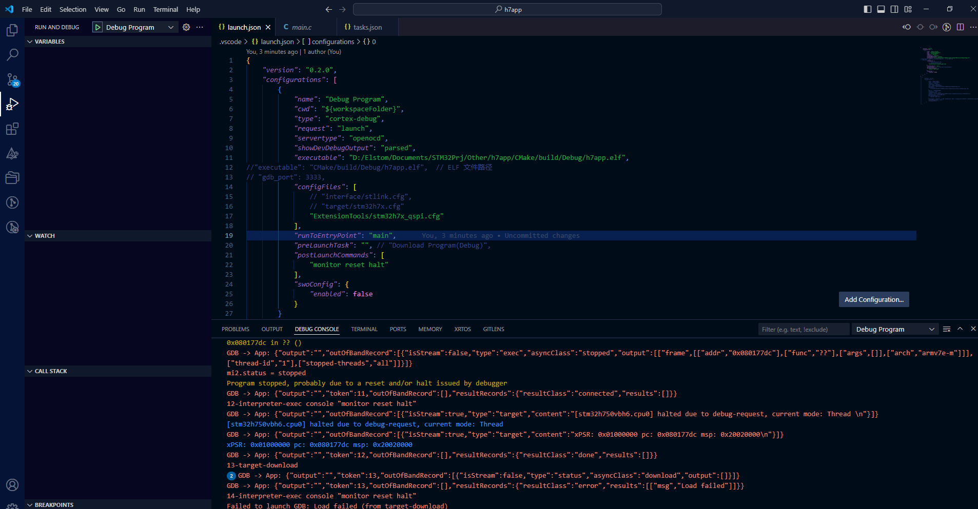

https://github.com/elstom/h7app.git

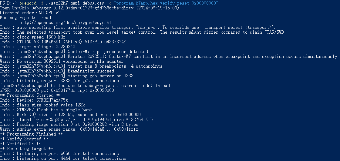

openocd下载到外部flash(终端成功,vscode【tasks】成功)

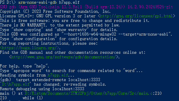

gdb调试(终端成功,vscode【tasks】不成功)
(版主救我,前两天我刚买了H7的板子)
openocd终端下载
openocd终端下载
gdb终端调试
gdb终端调试
vscode调试失败
vscode调试失败
116230
