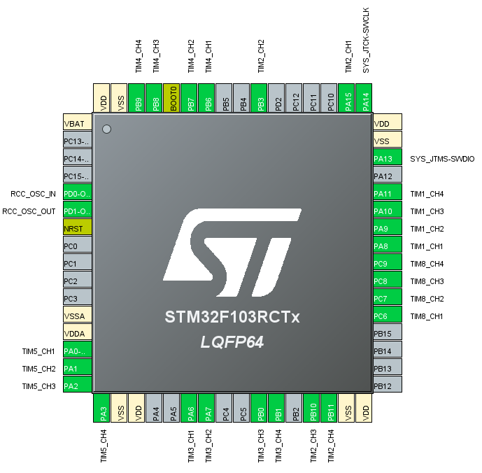

因项目需求,请教下各位大佬,如何通过STM32F103C8T6实现PWM调制12路DCDC风扇转速?
又如何通过输入捕捉功能实现12路DCDC风扇速度实时监测?
可否通过12选1的多路复用器进行开关控制?每次选择一路?
或者有没其他更好的办法呀?

这个可以使用CubeMX分配下,很多定时器都有4通道,可以同时做PWM输出或者输入捕获,看看引脚都能安排上不。
实际上这个使用树莓派单片机简单,任意IO都可以做FPGA可编程逻辑编程,安排24个引脚即可。

一个定时器可以控制4个风扇。12个就是要3个定时器。

你是输入捕获采集霍尔信号的话,又要3个定时器。

STM32F103C8T6应该不够。换一个芯片吧。
我看了一下STM32F103RCTx,这个芯片64引脚的应该可以。
这个可以单独控制12路输出和输入。
还能有两个串口。几路ADC口。
但是CAN和USB口引脚被用了,用不了了。

Flash和RAM也大了好多。用起来也爽。

要不试试用gpio模拟pwm试试,也就不需要复用了,一个定时器应该就可以搞定吧,捕获直接用gpio输入中断,应该有吧

ADC可以12路轮询模式,输出控制可以用带锁存的串行控制,省几个IO口。

非常感谢指导!这个确实资源足够了,输入输出都可以单独控制!价格也贵不了多少
这USB口要是没被占用就好了!这样我就可以直接使用USB口跟PC进行通讯了

我也考虑过这个方案,但是外部输入中断没有那么多吧?是不是也得用锁存器锁存下。

应该有吧,我看手册不是说所有端口都有外部中断能力,或者用TIM的输入捕获,反正转速差个几十转也无所谓吧
