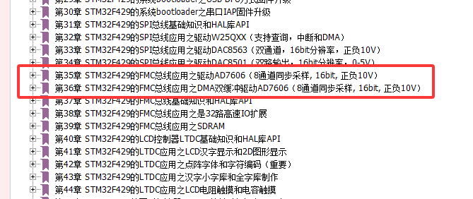

发表于 2025-5-13 09:23:15 | 显示全部楼层
海米阿门 发表于 2025-5-13 08:37
整个流程是什么样的,需要实时传输,边采集存储边读取传输,SDRAM一个缓冲区可以吗,不行的话SDRAM开双缓 ...
速度不高,定时器中断控制速度就行,速度高,FMC DMA双缓冲SDRAM。
两种方案都做了,不过地址我是用内部SRAM,你改成外部SDRAM即可
https://www.armbbs.cn/forum.php?mod=viewthread&tid=93255&extra=page%3D1
