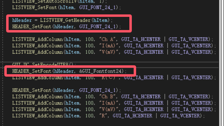

之前发帖求助中文已经解决,但是这个特殊字符显示不了,像是Ω℃这种特殊字符显示不出来

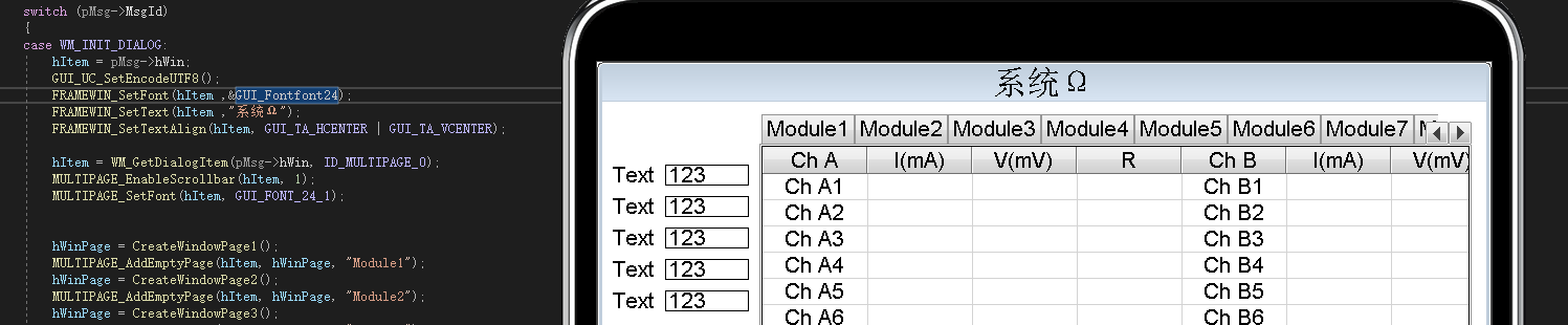

 楼主| 发表于 2024-10-24 11:20:07 | 显示全部楼层
但是我在framewin的标题显示这个字符又能显示出来
116230
发表于 2024-10-24 16:05:57 | 显示全部楼层
你这个是同一个header设置了两次,如果没看错的话,是设置了两次吧

 楼主| 发表于 2024-10-26 10:56:32 | 显示全部楼层
是的,设置了两次,一次调用的是emwin内部的字体,一次调用是用的我生成的字体,难道这个地方不能这样用吗?

 楼主| 发表于 2024-10-26 13:13:41 | 显示全部楼层
我试了一下好像确实是因为这个原因导致的显示不出来

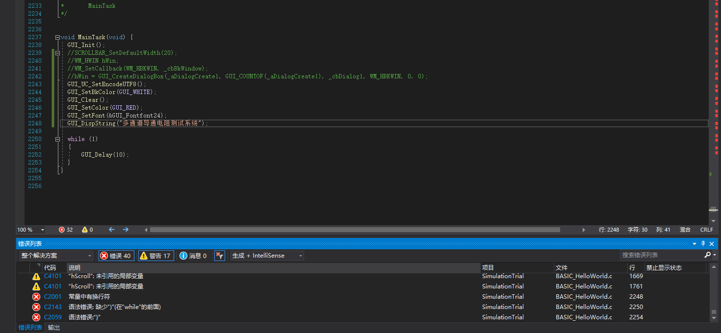

 楼主| 发表于 2024-10-26 13:54:49 | 显示全部楼层
真是每次出问题都是不一样的问题,这个地方不知道为啥提示这个错误

116230
发表于 2024-10-27 12:20:15 | 显示全部楼层
同一个控件,emWin不支持设置不同的字体。

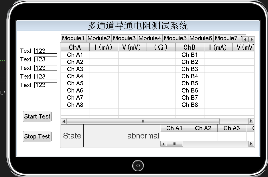

 楼主| 发表于 2024-10-28 11:12:16 | 显示全部楼层
hqgboy 发表于 2024-10-26 15:49
是不是中英文切换时,分号没切换?
分号没切换?不太明白你的意思
37
58
58
 楼主| 发表于 2024-10-28 11:18:03 | 显示全部楼层
难怪了,硬汉哥,这个字库和emwin字库自带的字体显示出来不一样,FontCvtDemo这个软件生成字体格式有没有哪个字体格式生成出来和emwin默认字体看起来差不多的
116230
发表于 2024-10-29 09:45:49 | 显示全部楼层
南湖悲 发表于 2024-10-28 11:18
难怪了,硬汉哥,这个字库和emwin字库自带的字体显示出来不一样,FontCvtDemo这个软件生成字体格式有没有 ...
这个可以自己选型,电脑上安装各种字体,看看那个效果接近。
