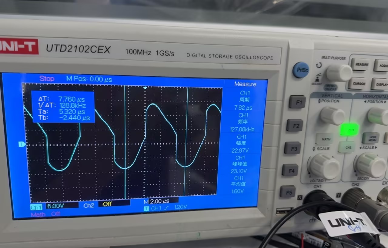

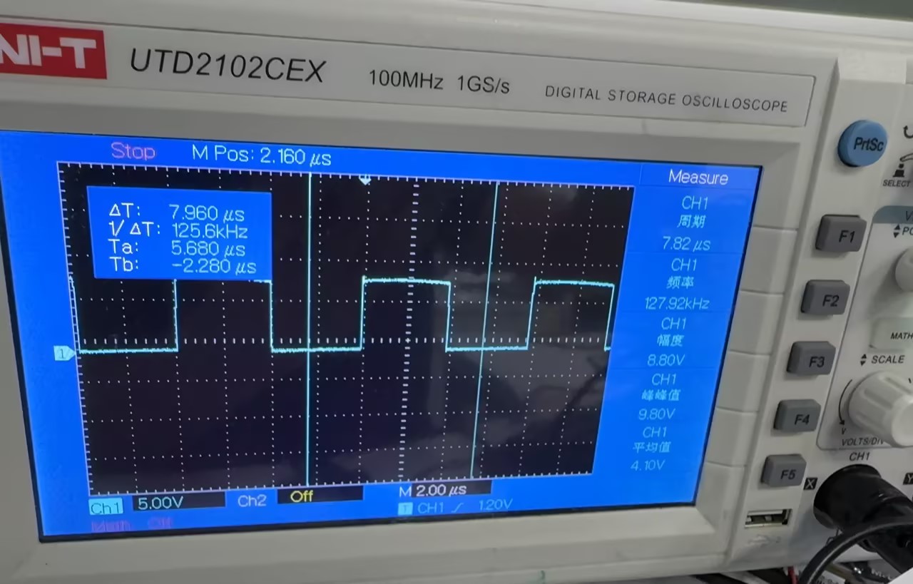

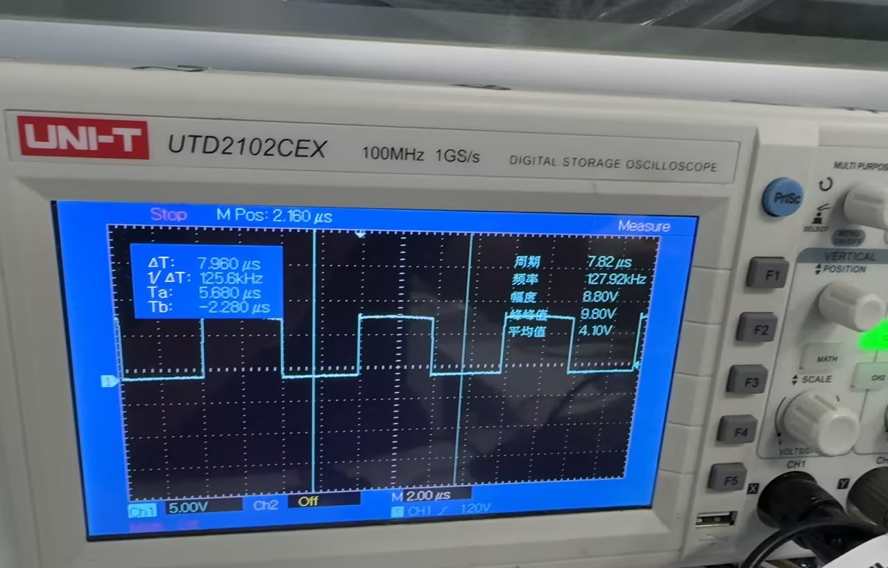

1.发射线圈方波参数

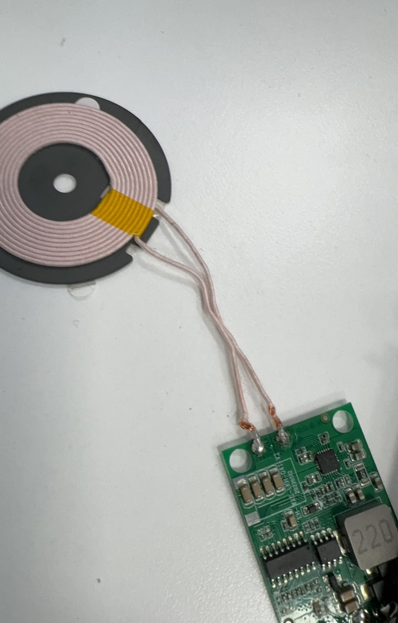

2.无线充电发射功率板和发射线圈
3.无线充电输入12.6V,电流0.8A,发射线圈一端的波形为正弦波,另一端为矩形波,这符合逻辑吗?原理是?反正是可以给手机无线充电的
