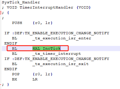

STM32H743BIT6,按照硬汉的模版移植的,进入内核后,创建一个任务,单步调试一直停留在
tx_thread_schedule.s文件中的
;    /* Wait here for the PendSV to take place.  */
__tx_wait_here
    B       __tx_wait_here                          ; Wait for the PendSV to happen
用STM32H743IIT6 就可以正常运行。
请教下大家有没有遇到过这样的问题?

发表于 2024-10-30 11:29:48 | 显示全部楼层
卡在这里是OS启动失败了,PendSV没有正常执行。

 楼主| 发表于 2024-12-6 09:30:26 | 显示全部楼层
我现在是把HAL_IncTick放在汇编文件tx_initialize_low_level.s下能正常运行了

发表于 2024-12-7 09:07:57 | 显示全部楼层
这样的话,是程序里面没有为HAL库提供时间基准,我们的程序下面两种方式解决这个问题的
采用TIM7或者继续使用滴答定时器。

发表于 2024-12-13 23:34:57 | 显示全部楼层
但凡是触发中断的地方都不能用单步调试。直接在PendSV函数中打一个断点,然后全速运行,不出意外就能运行到PendSV内的断点处。在调试其他中断程序的时候也是一样的,不能仅使用单步,否则无法进入中断处理函数。当然不排除PendSV触发失败的可能。
