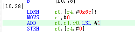

程序中有这么一行语句:
            (pStackContext->SlaveAddress)=((pStackContext->SlaveAddress) << 1) + 0;
使用AC5生成的汇编代码为:
|L0.28|
        LDRH     r0,[r4,#0x6c]!
        MOVS     r1,#0
        ADD      r0,r1,r0,LSL #1
        STRH     r0,[r4,#0]
最后一句STRH r0,[r4,#0]导致结构体被异常赋值
将编译器优化等级从原来的-O0修改为-O1后,新生成的汇编代码如下:
|L0.42|
        LDRH     r1,[r0,#0x6c]
        AND      r1,r6,r1,LSL #1
        STRH     r1,[r0,#0x6c]
程序运行正常
求解答为什么O0优化等级会编译出如此奇怪的汇编代码呢?

发表于 2024-11-1 17:23:41 | 显示全部楼层
估计是volatile的问题吧

测试了下,仅类似楼主的这行代码写法,O0和O1都没问题,应该是其它地方有影响。

好的谢谢,我在其他地方的赋值也都没问题,只有在这个位置会出问题,这个指针是经过几层函数传下来的

经过测试,使用CubeMX新建工程,使用以下代码会出错
[C] 纯文本查看 复制代码
#include "main.h"
当优化等级为o0和o1时会出错
如果rsv数组小于32不出错
后面不再使用该指针中的变量不出错
typedef struct
    uint8_t rsv[32];    //此处大于等于32时会出现汇编代码异常
    uint8_t val;
} test_typedef;
void unused(uint8_t n)
void testfunc(test_typedef *p)
    p->val=(p->val)+1;
    unused(p->val);     //如果后面会使用p-val,会出现汇编代码异常
o0等级和o1等级都会出错,o0等级下汇编代码如下
[Asm] 纯文本查看 复制代码
        AREA ||i.testfunc||, CODE, READONLY, ALIGN=1
testfunc PROC
        PUSH     {lr}
        MOV      r1,r0
        LDRB     r0,[r1,#0x20]!
        ADDS     r0,r0,#1
        STRB     r0,[r1,#0]
        LDRB     r0,[r1],#-0x20
        BL       unused
        POP      {pc}
        ENDP
是否出错与结构体中数组大小有关,数组小于32时不出错。
MDK工程见附件,欢迎交流指导
