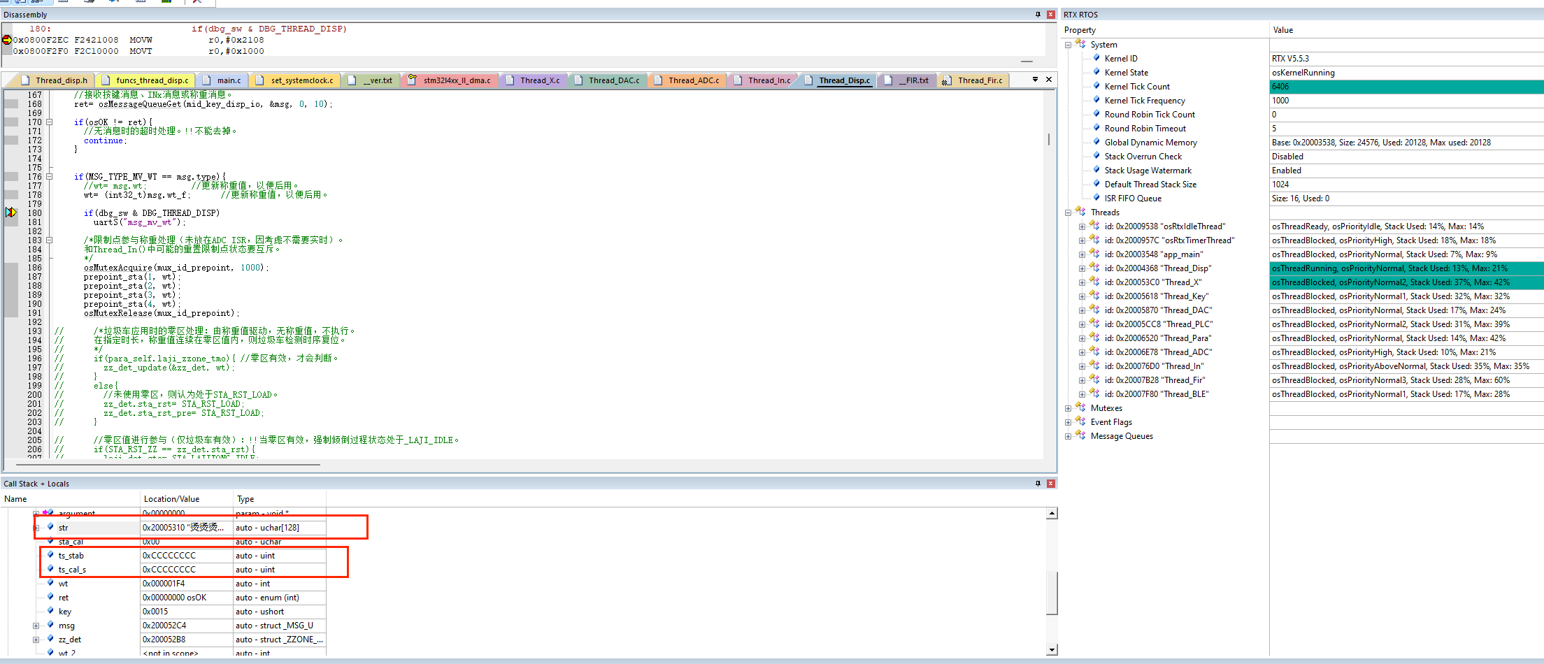

[RL-RTX] 大佬们,RTX5中,为什么线程中局部变量系统分配的初值不是0呢?现在是CCCCC

你应该是开栈溢出检测了,会填充CCCCCCCC检测
/// Stack Marker definitions
#define osRtxStackMagicWord     0xE25A2EA5U ///< Stack Magic Word (Stack Base)
#define osRtxStackFillPattern   0xCCCCCCCCU ///< Stack Fill Pattern
 楼主| 发表于 2024-11-5 18:48:39 | 显示全部楼层
大佬,是指程序堆栈溢出了吗?还是说只是开启这个开栈检测模式了?我需要关闭它吗
116230
发表于 2024-11-6 09:56:10 | 显示全部楼层
不用关闭,测试阶段这个检测来检测栈溢出问题还是很方便的。

C语言标准中,局部变量未显示赋值的初始值是不确定的,取决于编译器
