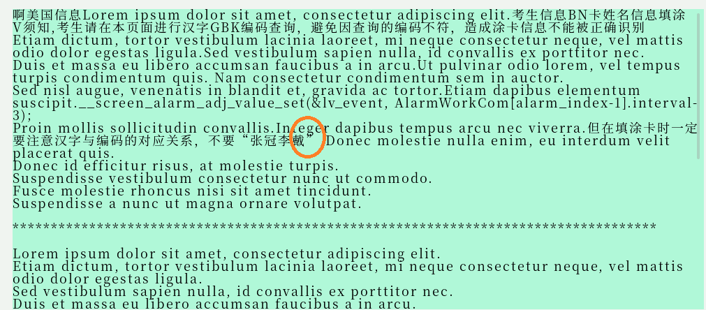

 楼主| 发表于 2024-11-19 10:42:55 | 显示全部楼层
浅末哈哈 发表于 2024-11-14 16:12
用label吧,spangroup适合富文本。
你好, 捣鼓 label 显示文本,自动换行,滚动条 貌似都基本成功了,
现在有个问题请教下,就是 label 显示文本自动换行时的高度在哪里可以设置呀 ?
如上显示,自动换行后貌似 高度的间隔不够造成了显示重叠的现象
32
38
38
发表于 2024-11-19 13:50:17 | 显示全部楼层
现在有个问题请教下,就是 ...
这个是在
[C] 纯文本查看 复制代码
lv_obj_set_style_text_letter_space(obj, 4, LV_PART_MAIN | LV_STATE_DEFAULT); //文本字体间距
lv_obj_set_style_text_line_space(obj, 12, LV_PART_MAIN | LV_STATE_DEFAULT); //文本行间距
684
3511
5588
5588
 楼主| 发表于 2024-11-19 15:49:16 | 显示全部楼层
浅末哈哈 发表于 2024-11-19 13:50
这个是在
[mw_shl_code=c,true]
lv_obj_set_style_text_letter_space(obj, 4, LV_PART ...
大神牛啊, 果然如此
