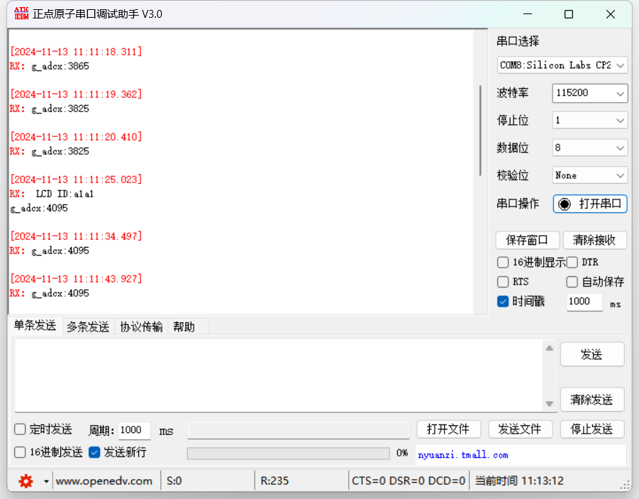

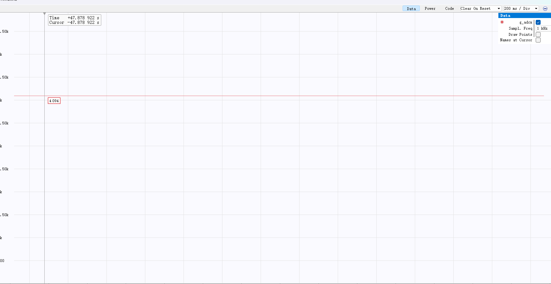

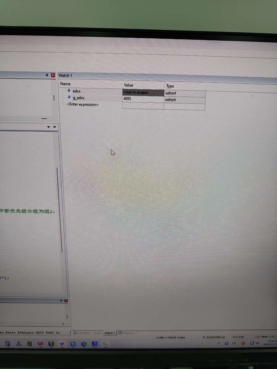

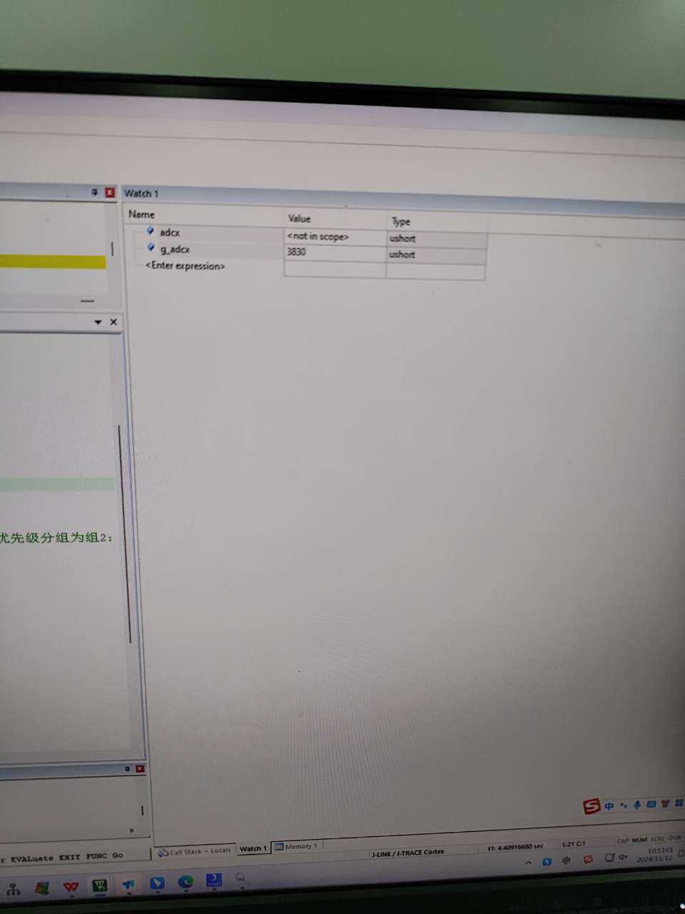

最近想使用Ozone观察板子的ADC值,但是发现连接上Ozone后,ADC值被抬高了,没连Ozone时,ADC值3830,连Ozone后,ADC值变成4095了,有大佬知道是什么原因导致的吗?当前使用的Ozone版本是V3.38a
不使用Ozone直接debug
不使用Ozone直接debug
使用Ozone时debug
使用Ozone时debug
Ozone观测到的ADC值
Ozone观测到的ADC值

发表于 2024-11-12 13:19:10 | 显示全部楼层
这个抬的有点高了,已经排除了是插拔下载器影响,还是仅仅连接Ozone就有影响?
 楼主| 发表于 2024-11-12 13:49:01 | 显示全部楼层
感觉不是下载器的影响,换了下载器也还是一样。只要用Ozone仿真就抬高了,板子 用的是原子哥的,代码用的是原子哥ADC实验
116225
发表于 2024-11-13 09:57:40 | 显示全部楼层
Wendb 发表于 2024-11-12 13:49
感觉不是下载器的影响,换了下载器也还是一样。只要用Ozone仿真就抬高了,板子 用的是原子哥的,代码用的 ...
我的意思是你把下载器从板子端拔掉,串口打印正常吗,正常的话,无需管Ozone是否正常。
 楼主| 发表于 2024-11-13 11:16:51 | 显示全部楼层

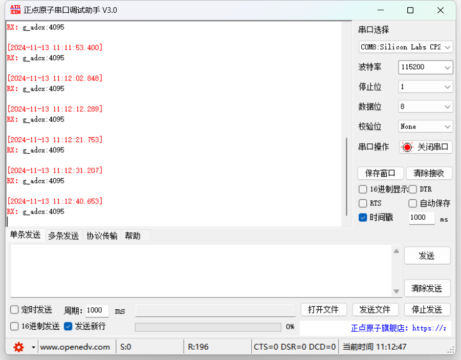

嗯嗯,我测试了下,拔掉ADC值还是不正常了,等会我放几张图上去
 楼主| 发表于 2024-11-13 11:17:49 | 显示全部楼层
用串口1s打印一次ad值
 楼主| 发表于 2024-11-13 11:29:04 | 显示全部楼层

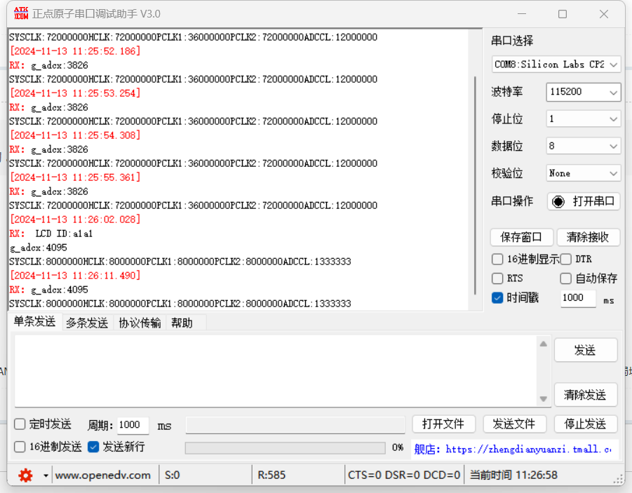

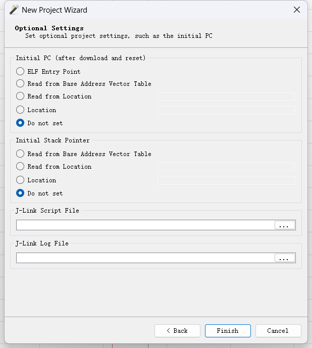

发现问题了,是因为连接上Ozone后,没有倍频,但是我不知道连接Ozone后,应该在哪里设置倍频?创建工程的时候没有看到需要设置倍频的地方
116225
发表于 2024-11-13 11:34:47 | 显示全部楼层
Wendb 发表于 2024-11-13 11:17
用串口1s打印一次ad值
突然发现你的帖子问题描述有个非常大的问题,你的ADC引脚接测试电压没。
你的板子有ADC稳压基准没,这么重要的信息没有描述,你是不是ADC应该是悬空测试的。
 楼主| 发表于 2024-11-13 11:37:55 | 显示全部楼层
你的板子有ADC稳压基准没,这 ...
校准过的,刚刚发现问题了,配置Ozone工程时,PC指针地址设置错误,导致跳过了执行SysInit倍频设置函数,所以没有倍频起来
 楼主| 发表于 2024-11-13 11:41:50 | 显示全部楼层
乌龙了,这里没设置对
