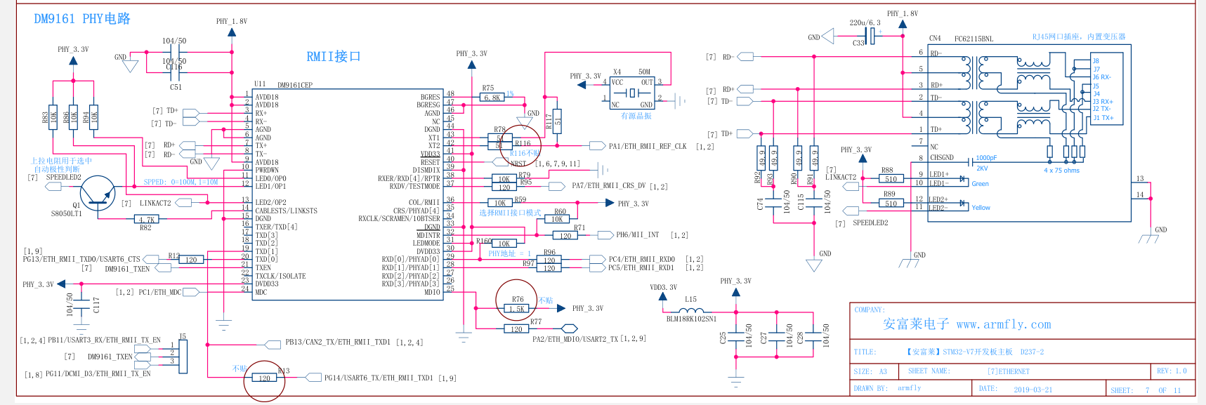

网上购买不到DM9162EP单独的模块能不能做个模块出来卖
方便的话 把v7 DM9162EP 网口的原理图发一下 我看看能不能 画出来

 楼主| 发表于 2024-12-9 12:01:36 | 显示全部楼层
有一些电容没标值  是多少f来着

 楼主| 发表于 2024-12-11 09:33:30 | 显示全部楼层
SCH_使用stm32接lan8720_1_2-DM9162EP_2024-12-11.zip (24.54 KB, 下载次数: 5)
这个是原理图
麻烦硬汉帮我看下 这样可以不

发表于 2024-12-12 10:15:25 | 显示全部楼层
qq547176052 发表于 2024-12-11 09:33
这个是原理图
麻烦硬汉帮我看下 这样可以不
焊接好后,优先测试这些地方的电平正常不

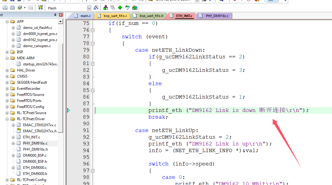

 楼主| 发表于 2024-12-23 15:15:16 | 显示全部楼层
1.8v电压正常
我有插网线
这2个灯也会亮  就是获取不到ip
116233
发表于 2024-12-24 08:03:34 | 显示全部楼层
你这个模块是飞线接的吗? 全双工,100M的配置信息可以正常获取不。
然后就是RMII所涉及到GPIO的速度等级设置为中等或者low试试
