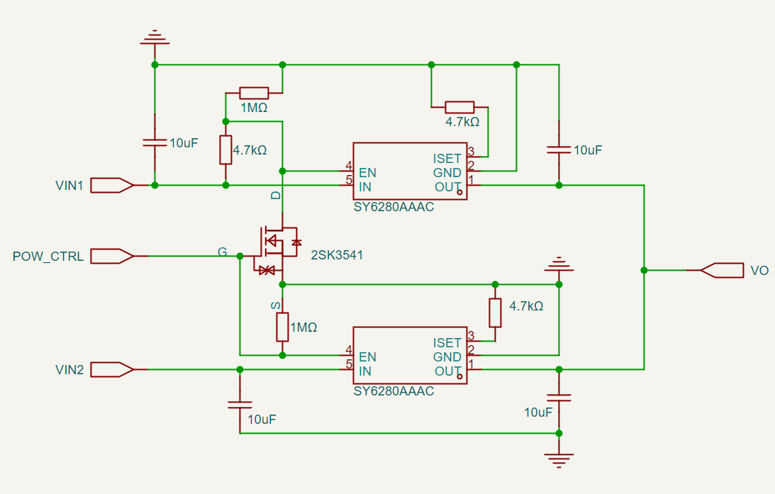

背景:
之前,我做的项目中有需要双电源切换的应用,也使用过分立mos管搭建的切换开关,但其使用效果差强人意,后面直接使用的集成电路芯片——TPS2116。
虽然这效果确实不错也让我顺利结项了,但是这东西确实是不便宜。想着有没有更实惠的解决方案,于是有了这篇帖子。
本贴将会说明该电路如何配合MCU和掉电检测电路做掉电保持。
电路:
原理:
预设VIN1为主电源,VIN2为辅助电源(法拉电容、电池等等)。
需要掉电保持的元件应从VO取电;电路需要占用被保持的MCU的一个下降沿输入中断IO和一个普通输出IO配合芯片LVD中断。
母线掉电触发下降沿输入IO中断的,被保持的MCU应该立刻开始着手数据保存;当触发LVD中断时,拉高POW_CTRL,
使得VO电源切换到辅助电源上继续工作;数据保存完成,拉低POW_CTRL,系统主动掉电关机。
结语:
新手设计,如有不妥,还请不吝赐教~
