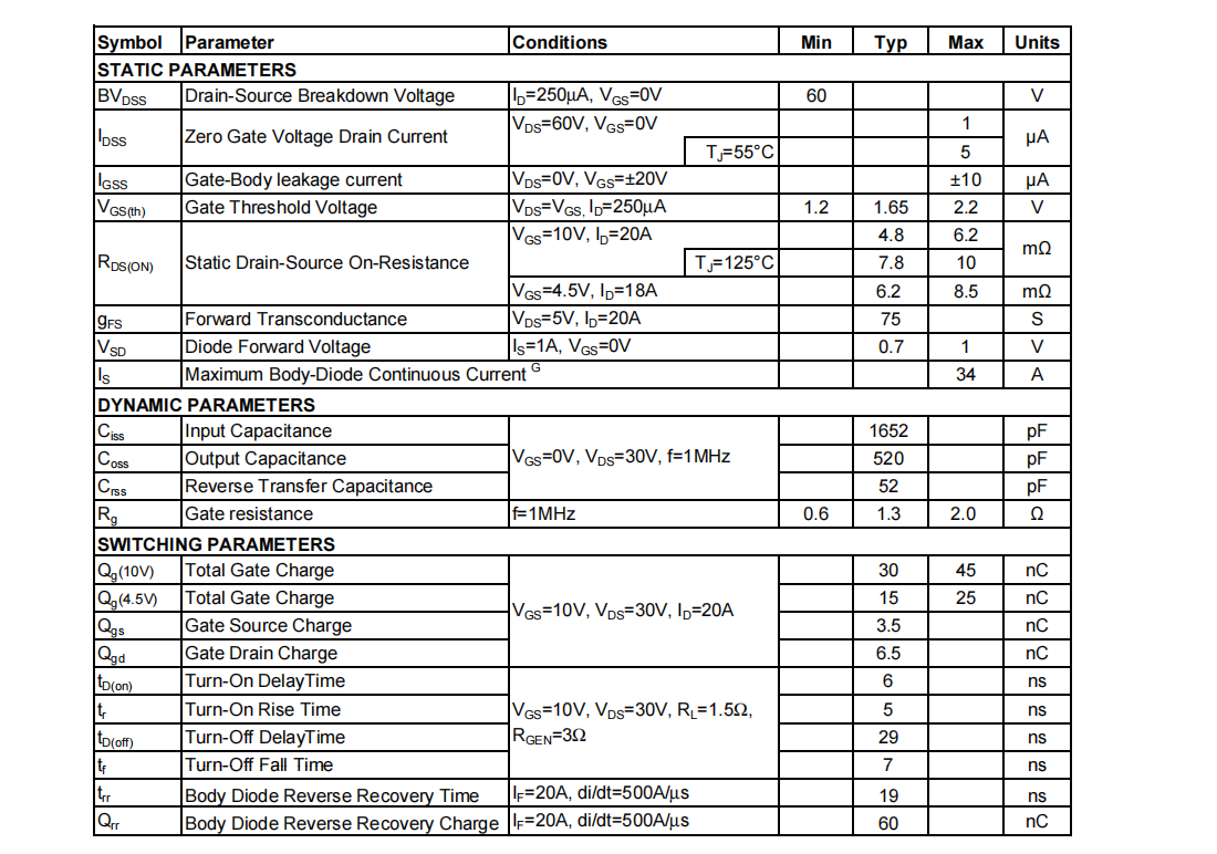

到底开关速度多少ns才算是高速MOS?怎么定义这个是不是高频MOS

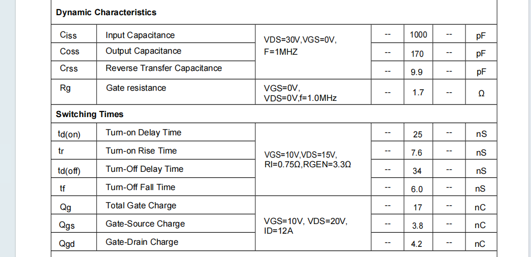

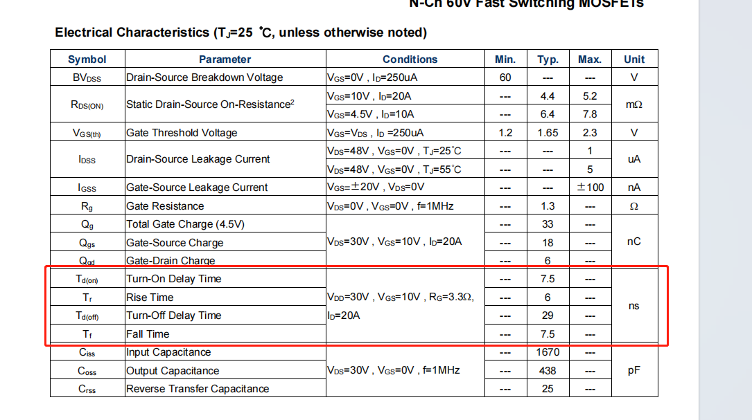

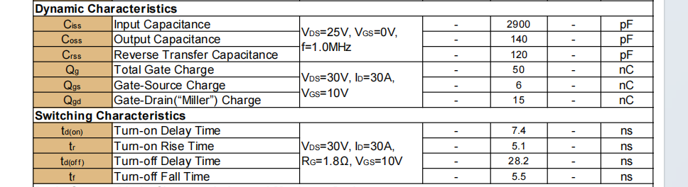

没有具体的定义,可以根据驱动信号的频率、电流,再结合MOS的寄生电容Qg来挑选,做产品的话还要考虑成本限制。
