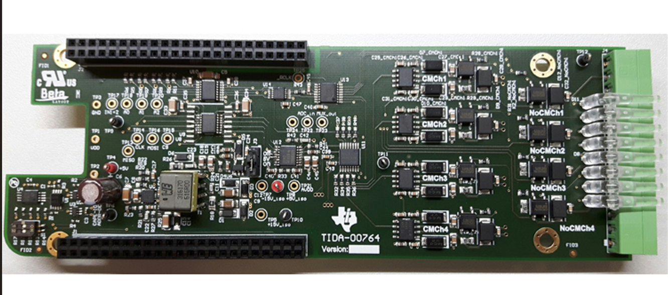

此参考设计是具有 8 个通道的高压模拟输入模块。每个通道都可用于电压和电流测量。该设计使用 16 位模数转换器 (ADC) ADS8681,可处理 ±12.288 V 的输入电压。此外,该设计的四个通道能够处理高达 ±160 V 的共模电压。因此,用户无需担心接地回路或补偿电流在连接的输入之间流动。
±12.288 V 的高压输入
每个通道的电压和电流测量
4 个通道,共模电压高达 ±160 V
-85dB 的邻道串扰抑制
100 MΩ 输入阻抗
浪涌瞬态抗扰度符合 EN 61000-4-5 2 类标准(±1 kV,24 A)
