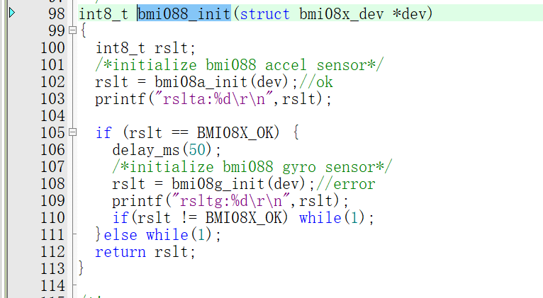

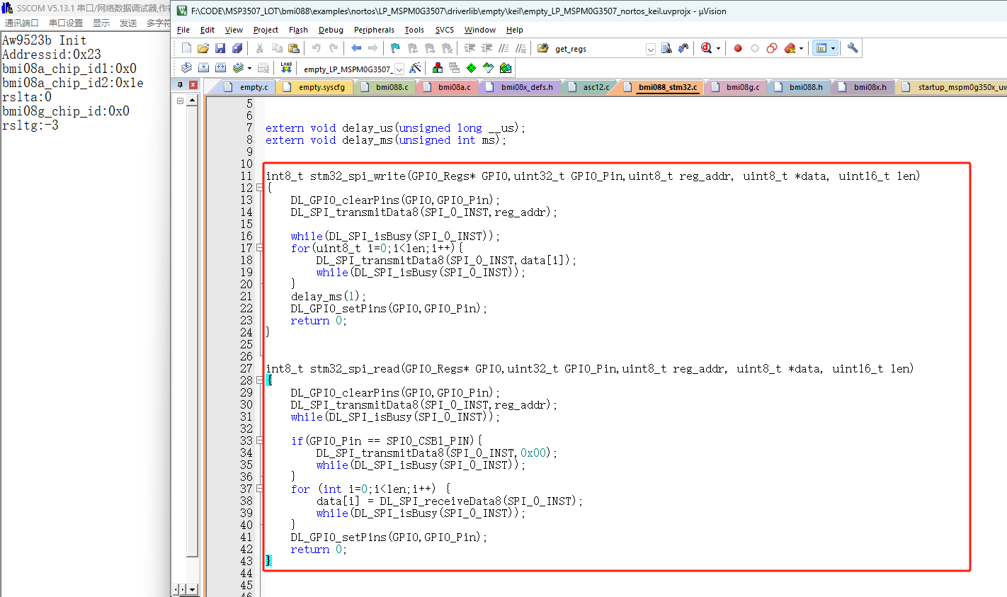

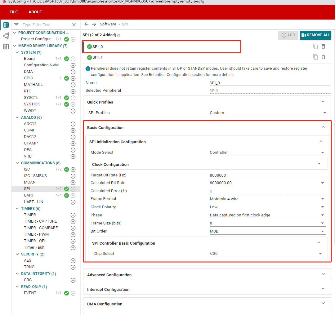

有没有人使用过ti板子调试bmi088,spi硬件协议,目前读取加速度读取正常,读取陀螺仪读取不到
