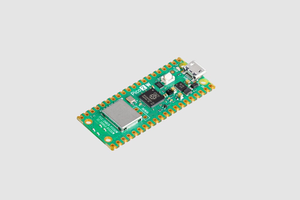

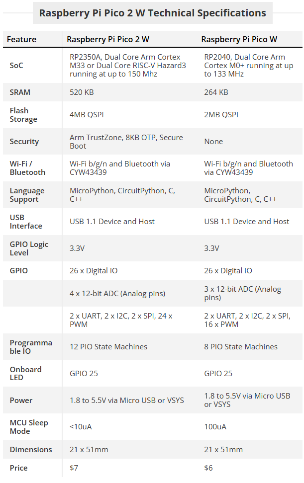

(2)树莓派单片机新品套件RP2350 Pico2 W发布,带了wifi蓝牙二合一模组
https://www.raspberrypi.com/news/raspberry-pi-pico-2-w-on-sale-now/
售价仅为 7 美元, 板载英飞凌的CYW43439,提供 2.4GHz WiFi 和蓝牙 5.2 连接,支持 C 和 MicroPython

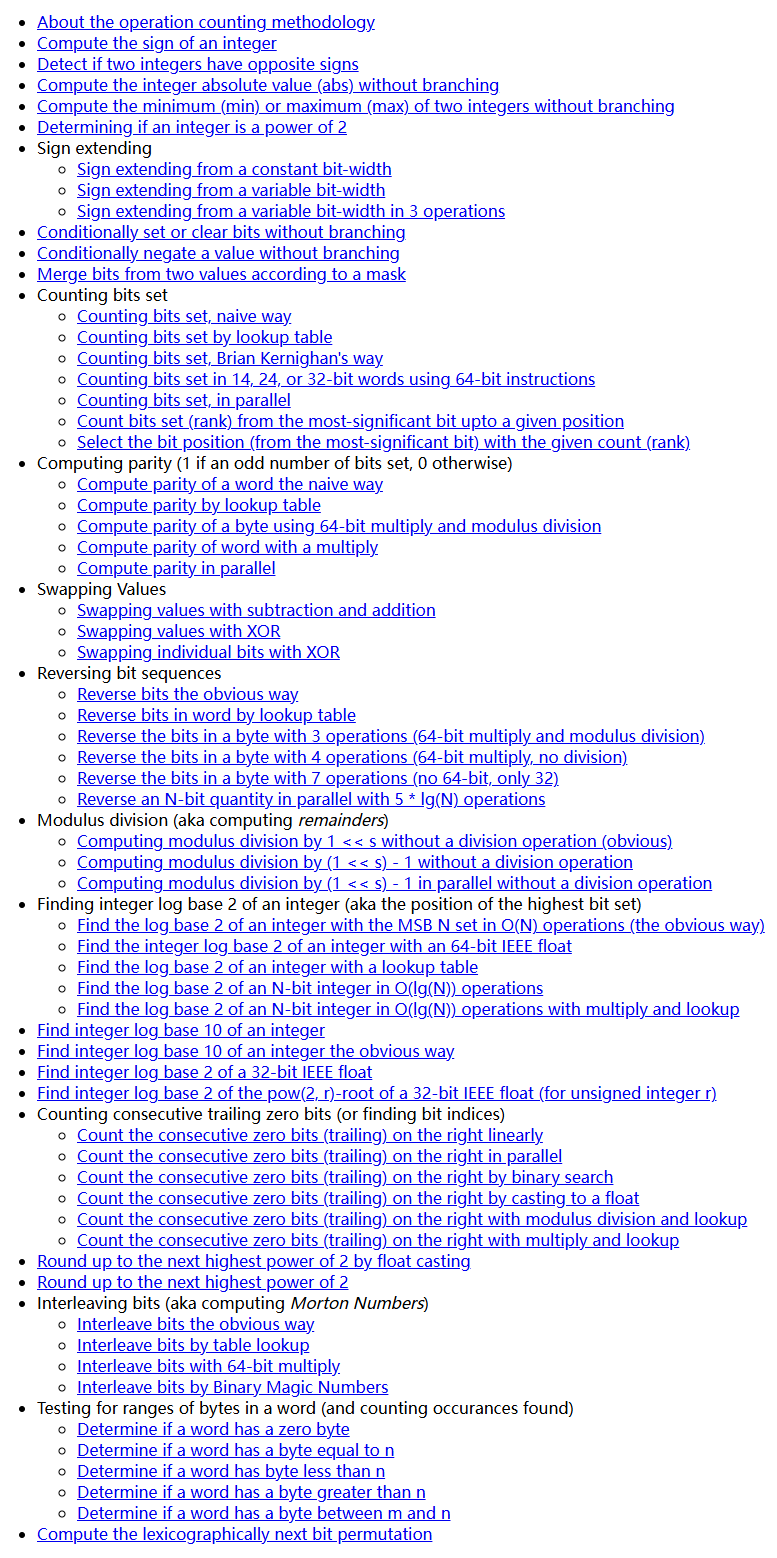

8、大量位操作技巧,并且发现这些操作中bug的人,作者支付10美元
截至2005年5月5日,所有代码都经过了彻底测试。成千上万的人已经阅读过它。此外,卡内基梅隆大学计算机科学系主任Randal Bryant教授已经用他的Uclid代码验证系统亲自测试了几乎所有内容。第一个向作者报告代码中合法错误的人,我将支付10美元的赏金(通过支票或Paypal)。如果捐给慈善机构,我将支付20美元。
https://graphics.stanford.edu/~seander/bithacks.html

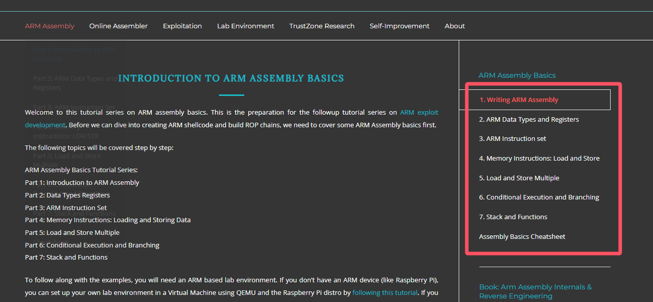

11、分享个简易的ARM汇编入门教程
https://azeria-labs.com/writing-arm-assembly-part-1/
打开后看右侧列表,一共做了7期
末尾他们还提供了一个ARM汇编指令高清壁纸

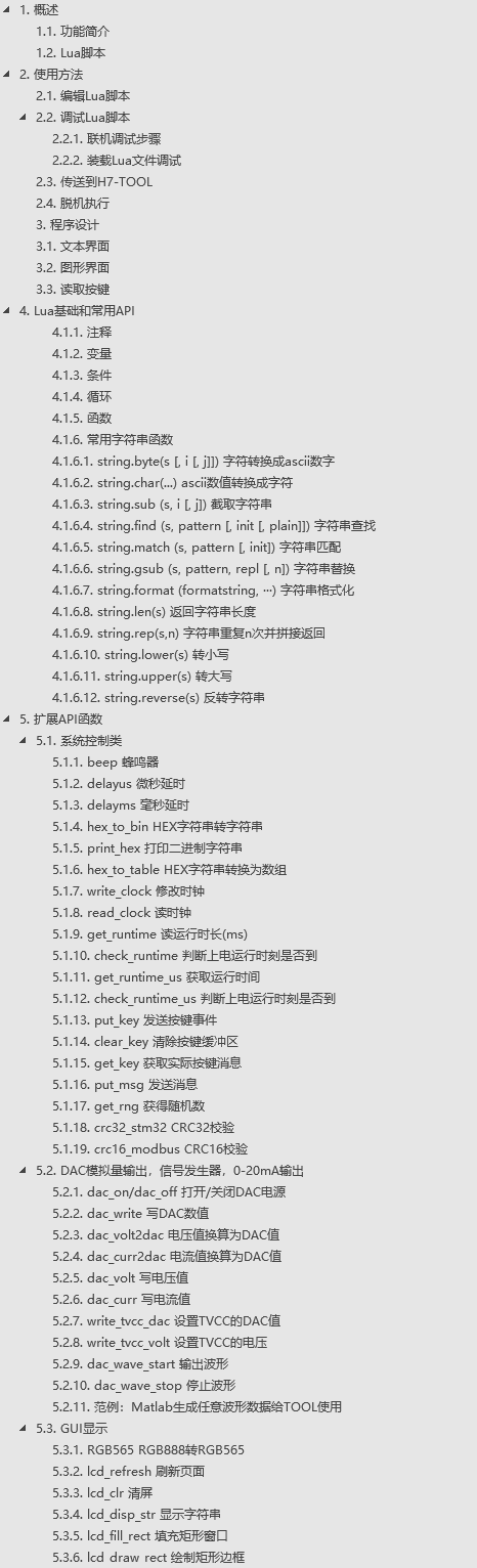

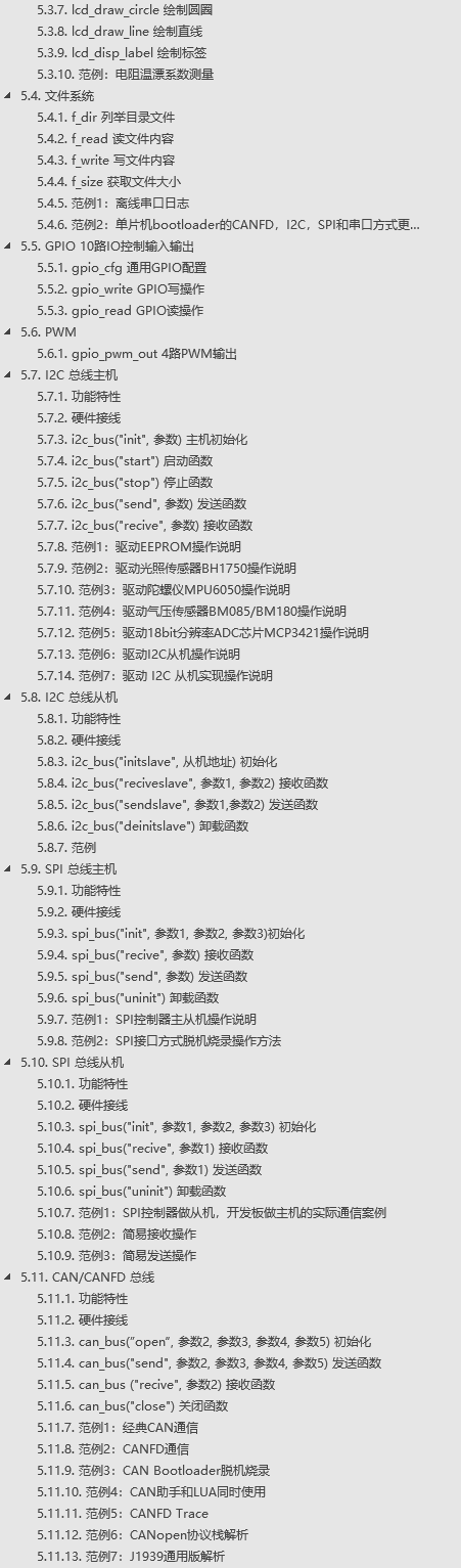

2、H7-TOOL的LUA API手册V1.0版完整目录,已经完成。
花了两周时间,终于把首版LUA API手册制作完成,将随2.27版本固件一起发布
功能简介
-- H7-TOOL的Lua小程序功能是一个非常重要的功能。用户编写Lua小程序并下载到H7-TOOL内部,之后就可以脱离PC机执行。
-- H7-TOOL的脱机烧录功能就是结合Lua小程序实现了复杂的业务逻辑。实现各种小程序,不再限制Flash里面已经下载的程序,就跟手机安装APP差不多,所以在H7-TOOL里面被广泛使用,支持在线调试运行,支持离线运行。
-- 支持USB,以太网和WiFi的在线控制运行和离线控制运行。且局域网和外网也可以控制。
应用场合
-- 生产线批量设置产品参数、成品检测
-- 研发人员验证电路板模块功能
-- 测试人员测试产品
-- 脱机产品检测,日志记录等
LUA API涵盖内容,还有几十个API,后面升级添加
(1) 系统控制函数
(2) 信号发生器
(3) 4-20mA输入输出
(4) GUI显示
(5) 文件系统
(6) 10路GPIO控制
(7) 4路PWM
(8) 脱机烧录控制
(9) I2C主机从机
(10) SPI主机从机
(11) 电压电流采集
(12) 串口/232/485/Modbus,支持离线日志
(13) CAN/CANFD/CANopen/UDS/J1939
(14) NTC热敏电阻
(15) 微型数控电源
(16) 支持IO扩展
(17) 支持传感器扩展
(18) 支持脉冲测量
(19) SWD调试接口函数,读写各种类型数据,内存和寄存器等。
(20) 支持串口,SPI,I2C和CAN的bootloader脱机更新
(21) 扩展驱动AD7606, ADS1256,MCP3421, 8路继电器和5路DS18B20
