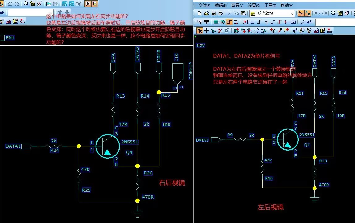

这是一个左右后视镜同步电路(夜晚光敏电阻感光后,镜面颜色变深,开启防炫目的功能,左右可以互相给信号,做到同步开启镜面颜色变深开启防眩目的功能)

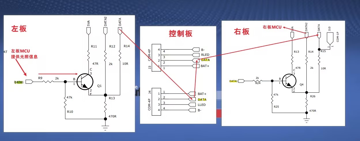

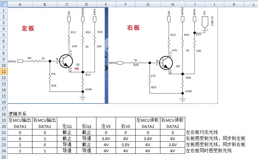

DATA只是左右两个板子经过控制板连接在一起,只是物理连接;DATA1是mcu的输出信号,DATA2是MCU的输入信号(非常感谢西北工业大学朱工的逻辑分析,但是本人悟性较低。逻辑搞清楚了,但是为什么要这样设计电路还没搞懂)
疑问

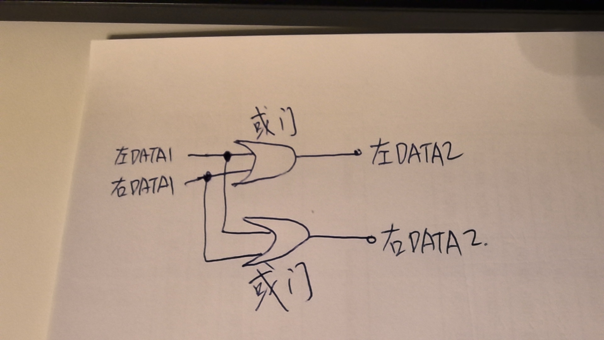

为什么就不能简单一点,感觉用三个data好麻烦。比如右边感光,给一个信号给左边的mcu;左边感光,给一个信号给右边的mcu为啥不可以呢?这个电路是怎么抗干扰能力的?直接用一个data1为什么不可以,有些不明白了。用了三个data,直接拉一根线为啥不可以?感光后左右互相给信号为啥不能实现呢?有没有更简单的做法,三极管的作用是啥?阻抗变换?怎么变换的?为什么要阻抗变换,是如何提高抗干扰能力的?问题是不是可以简化为“为什么或门可以提高抗干扰的能力”
