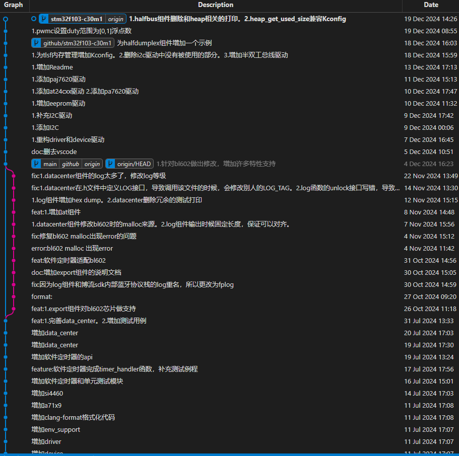

从去年开始,决定积累自己的代码库
最近的感悟:积累自己的代码库很重要
https://www.armbbs.cn/forum.php? ... 5&fromuid=32469
目前也是修修改改,抄袭一些开源的代码,开始积累起来。在工程中用git submoudle引入这些代码,做一些常用的驱动配置。

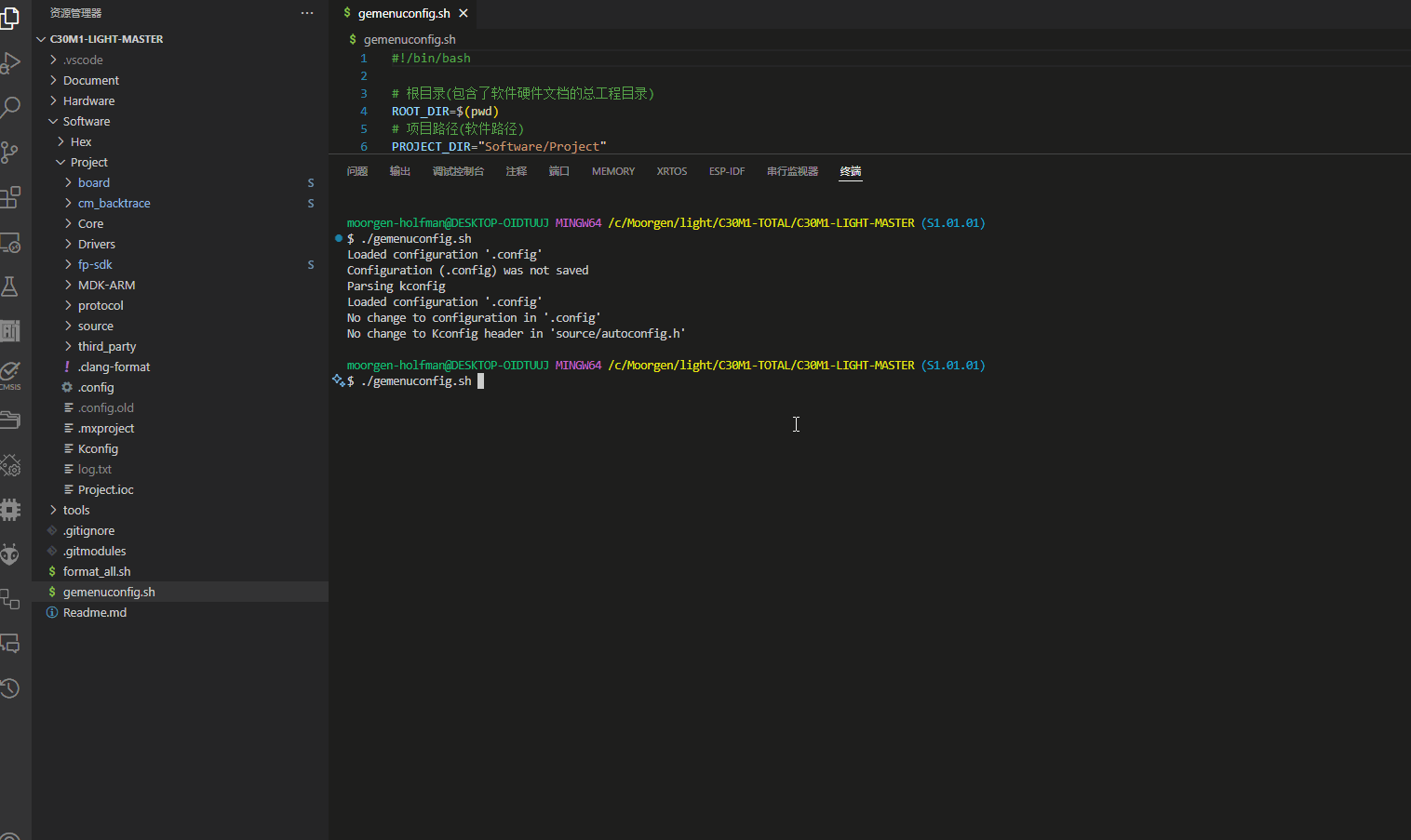

搞了一些奇淫巧技,给我的代码库加了Kconfig去配置。

第二个Kconfig不错,有教程吗?
97
537
843
843
发表于 2024-12-24 13:25:21 | 显示全部楼层
hqgboy 发表于 2024-12-24 09:32
第二个Kconfig不错,有教程吗?
kconfig.zip (8.43 KB, 下载次数: 11)
需要一点时间学习它的语法。
我做了一个例子,详细见Readme
在windows里面使用需要python环境
我前面几个星期试用最新的python3.13会安装失败,退回python3.12是可以的。
直接下载解压后在当前目录用git-bash或者别的bash工具执行那个sh脚本就行了。
然后在工程中用的话,就把脚本里的路径改一下就行。

发表于 2024-12-24 15:23:29 | 显示全部楼层
会飞的猪_2020 发表于 2024-12-24 13:25
需要一点时间学习它的语法。
我做了一个例子,详细见Readme
谢谢。
269
287
287
发表于 2024-12-24 15:49:37 | 显示全部楼层
需要一点时间学习它的语法。
我做了一个例子,详细见Readme
Kconfig太复杂了,我自己的一个项目配置比较简单,我就自己写了个命令行程序放在软件目录中,调用还方便,主要是不用装python环境,打开给几个选项就能输出,简单实用
