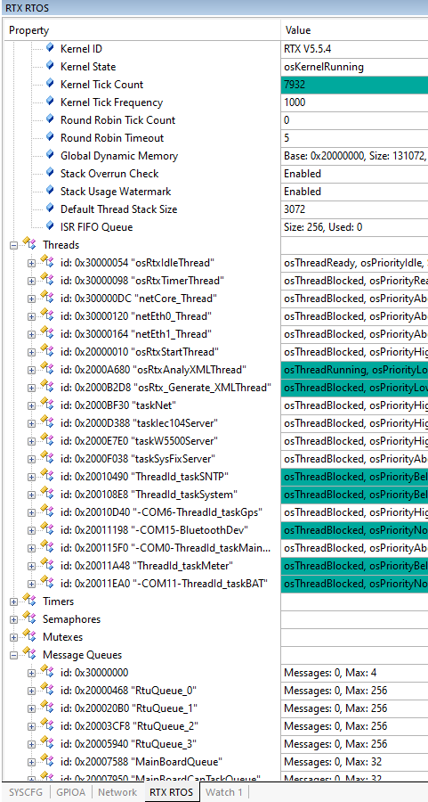

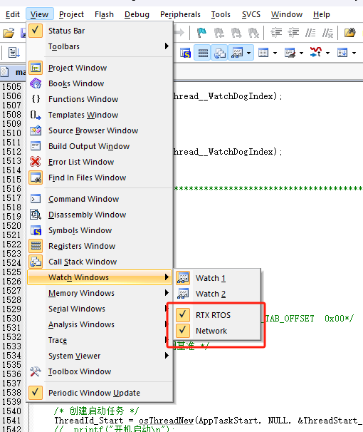

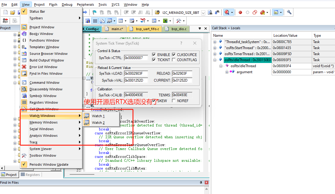

使用开源的RTX代码 ,,已经跑起来了, KEIL的view窗口里看不到系统信息了, 这个有遇到的么 ,使用开源代码怎么还能看系统信息
使用闭源的
使用闭源的
使用开源后,看不了了
使用开源后,看不了了
使用开源代码,打不开这个界面
使用开源代码,打不开这个界面

 楼主| 发表于 2024-12-23 15:02:12 | 显示全部楼层
解决了 : 回来填个坑
需要在 魔法棒 -- debug --下边的Manage Component Viewer Description Files , 配置上使用库的SCVD文件

发表于 2024-12-24 07:59:51 | 显示全部楼层
让我看看各位 发表于 2024-12-23 15:02
解决了 : 回来填个坑
需要在 魔法棒 -- debug --下边的Manage Component Viewer Description Files , 配 ...
对,就是这样。
