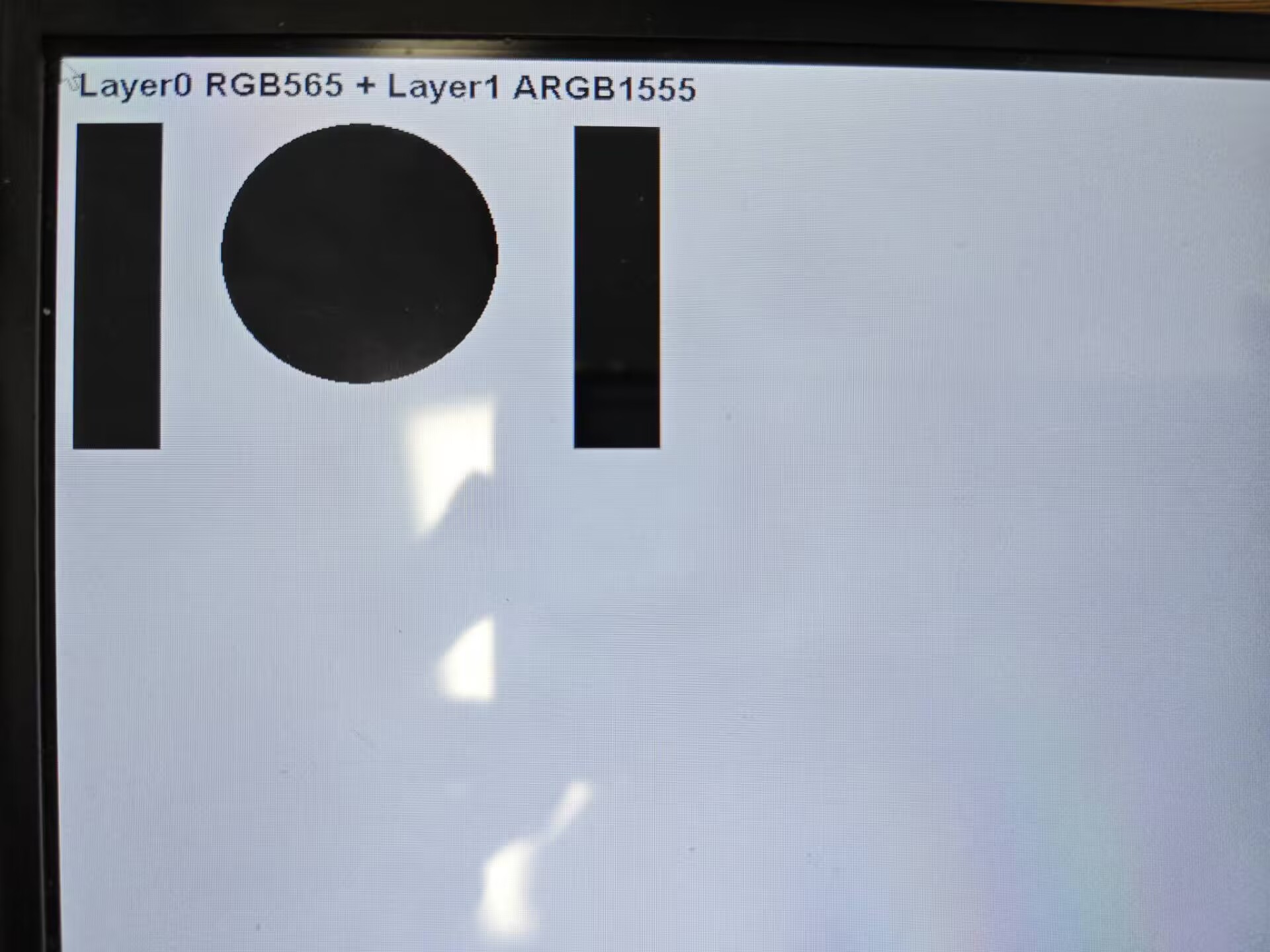

C:\Users\Administrator\Desktop\1.jpg,不论层1的背景色设置为啥,底色都是黑色,也无法看到层0的内容

发表于 2025-1-2 07:33:18 | 显示全部楼层
配置我二楼的颜色格式方式,双图层效果正常不

 楼主| 发表于 2025-1-2 09:29:15 | 显示全部楼层
配置了过后能正常显示例程了。但是现在还有一个问题,就是层0不创建对话框的情况下,层一的图标可以正常显示;一旦层0创建了对话框,就直接黑屏了

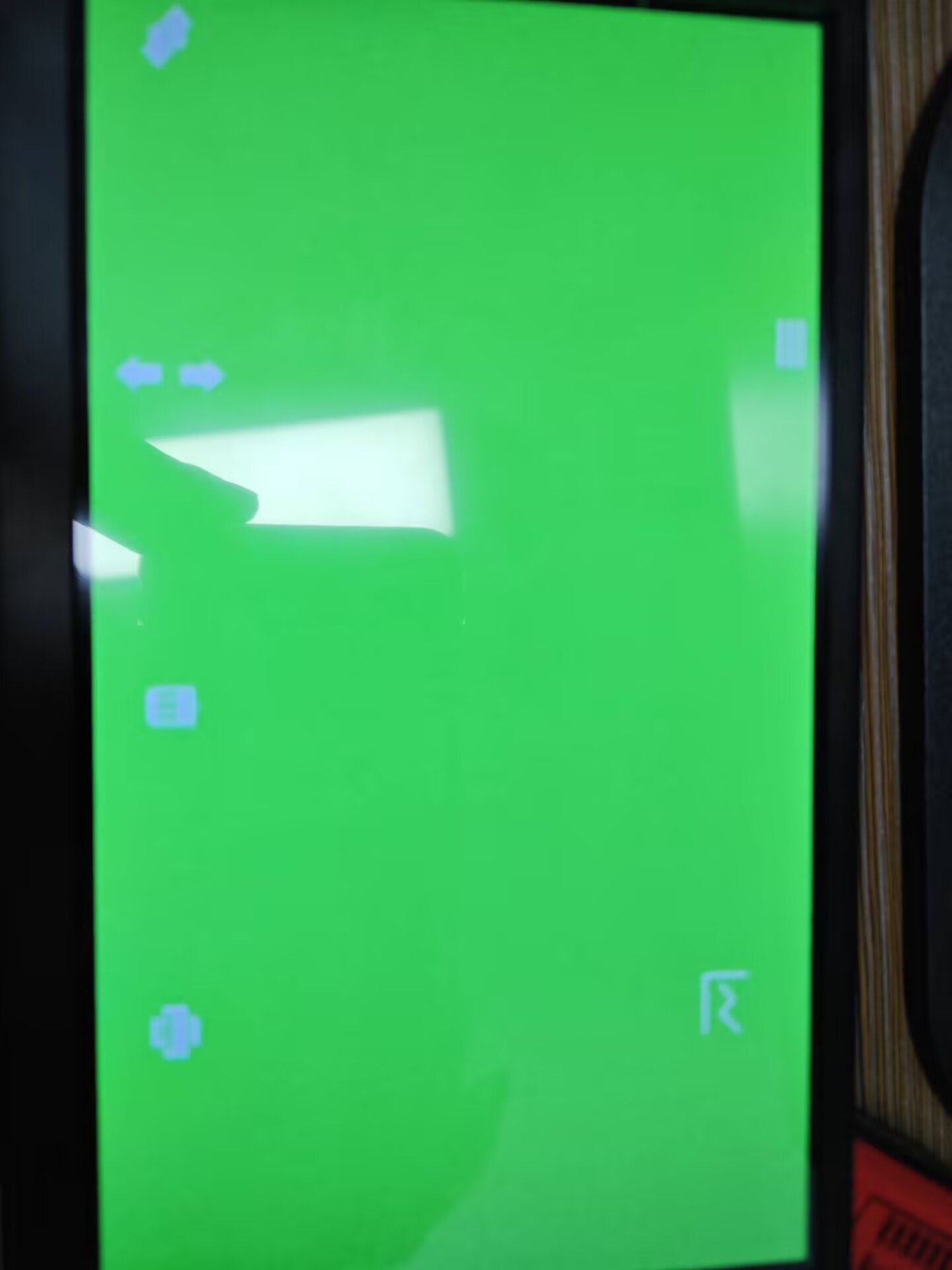

 楼主| 发表于 2025-1-2 09:32:54 | 显示全部楼层
这是不创建窗口,正常显示的图片,但创建了窗口过后,就会什么也显示不出来,直接一团黑
