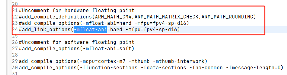

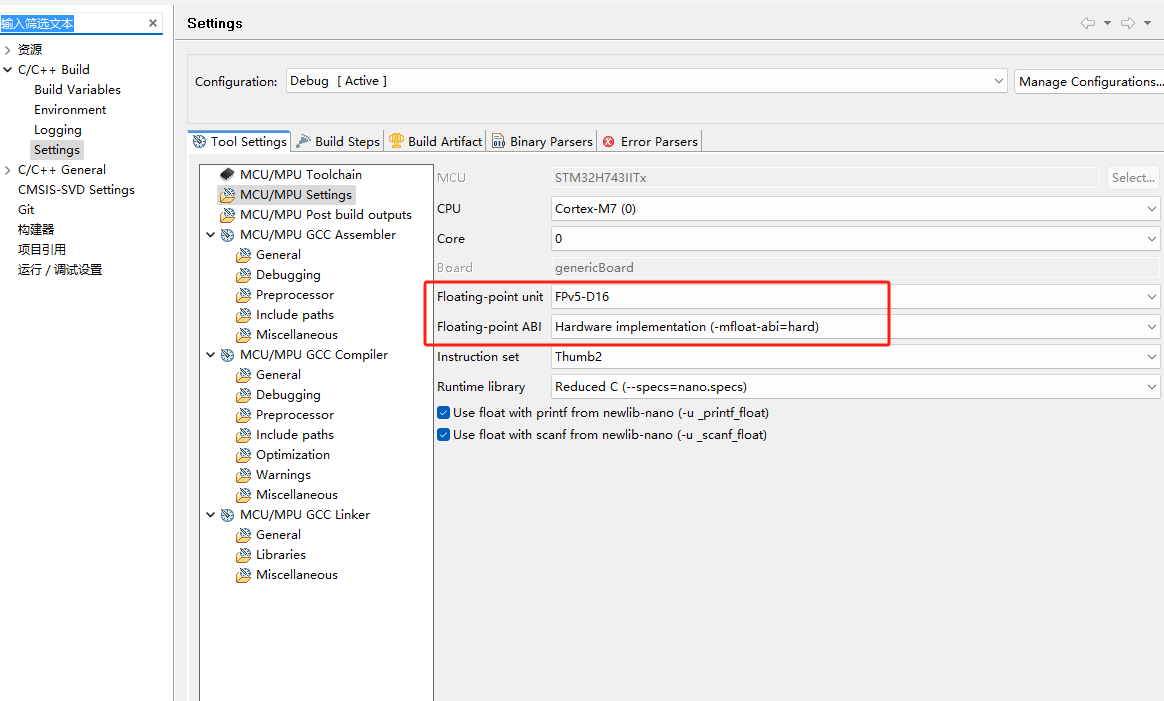

有没有谁知道STM32cubeIDE如何开启双精度运算

 楼主| 发表于 2024-12-30 09:48:02 | 显示全部楼层
看到有人说是这个设置,但是打开CMake文件,里面是注释掉的呢,为啥

发表于 2024-12-30 10:43:37 | 显示全部楼层
而且展示的也不对,设置的FPv5,   你这里注释掉的是FPv4
测试个浮点运算,看看反汇编代码生成以V开头的指令没,看看能正常执行不
