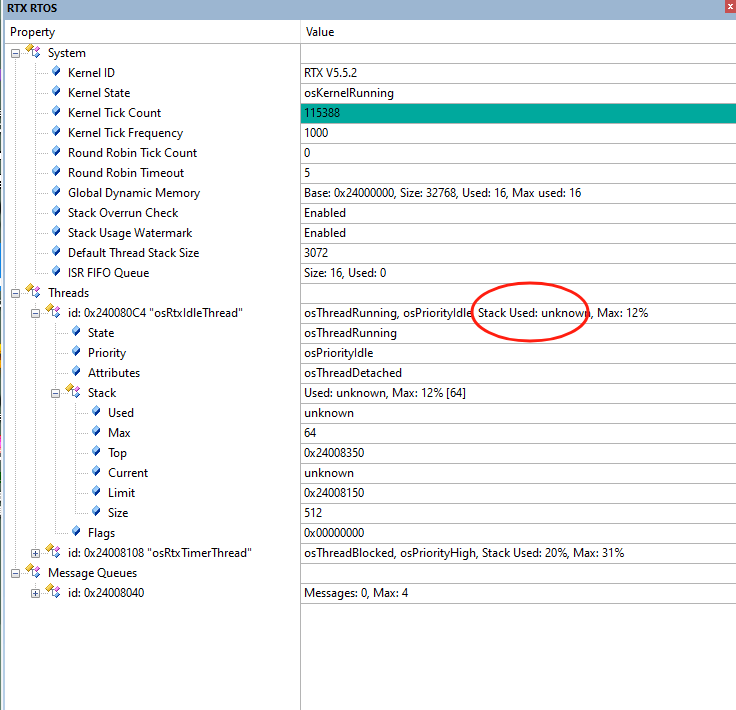

IDLE任务堆栈溢出,只留下timerThred ,  但不影响系统运行。

发表于 2024-12-31 11:23:42 | 显示全部楼层
这个空闲任务里面默认什么代码都没有的。
这个unkonw应该是调试组件没有正常识别,这个没关系的。
__WEAK __NO_RETURN void osRtxIdleThread (void *argument) {
  (void)argument;
  for (;;) {}

 楼主| 发表于 2024-12-31 13:38:59 | 显示全部楼层
谢谢  好的
