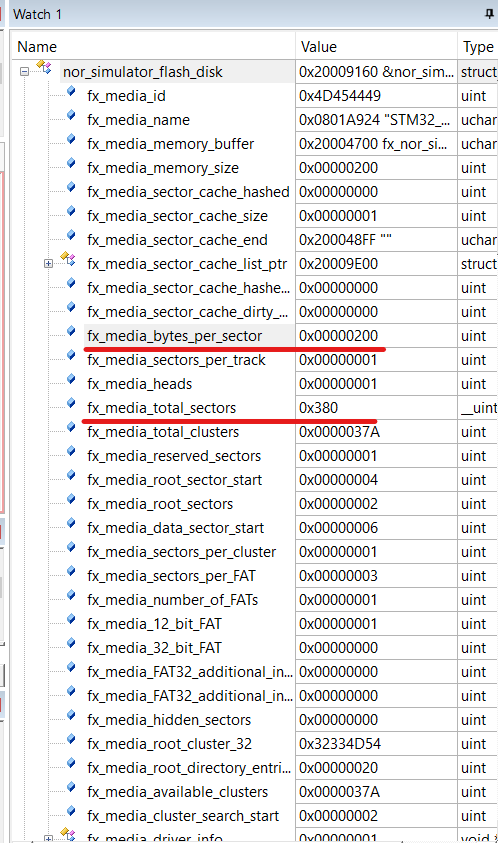

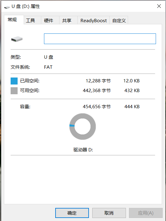

附带的测试工程完全由CubeMX生成,使用内置RAM模拟NOR Flash,物理扇区4KB,总大小512KB,物理扇区总数512/4=128。
使用levelx初始化后,逻辑扇区512B,可用逻辑扇区总数:512KB / 512B * 7 / 8 = 896,可用大小512*896 = 448KB
再使用filex格式化后,连接电脑,查看总容量444KB,可用432KB。
少了4KB不知道去哪里了。

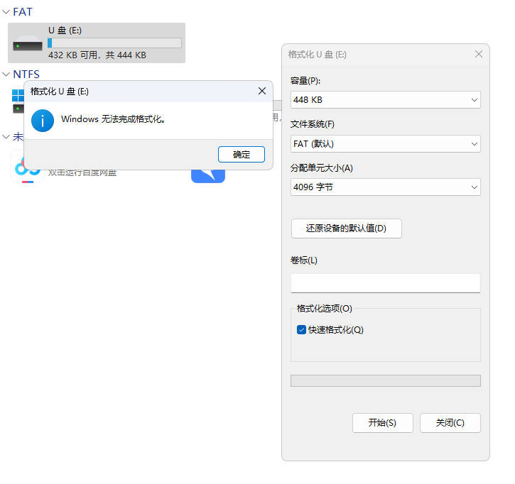

发表于 2025-1-7 20:48:41 | 显示全部楼层
egoistaw 发表于 2025-1-7 15:50
可以填满,然后清空。格式化没尝试。
1.按照你的demo做了修改,依然无法格式化
2.存344K的jpg,等了2分钟左右提示目标文件对于文件系统过大,
3.删除u盘中的文件后再复制,直接异常了
还是无法格式化
还是无法格式化

 楼主| 发表于 2025-1-8 19:54:31 | 显示全部楼层
callan 发表于 2025-1-7 21:06
现在读写可以了,但是格式化死活不行
使用media api无法格式化的原因论坛讨论了很多。
https://www.armbbs.cn/forum.php?mod=viewthread&tid=103401
电脑格式化时从逻辑扇区0开始,但是fx_media api不允许改动逻辑扇区0,
filex自己格式化时也是从逻辑扇区1开始的。
如果有格式化需求,自己实现usb接口时最好调用更底层的API例如levelx层,但是也会出现与filex竞争的风险。
或者改动源码,注释掉那两句 if ((logical_sector == 0) || (logical_sector == ((ULONG)0xFFFFFFFF)))也是可以的。
