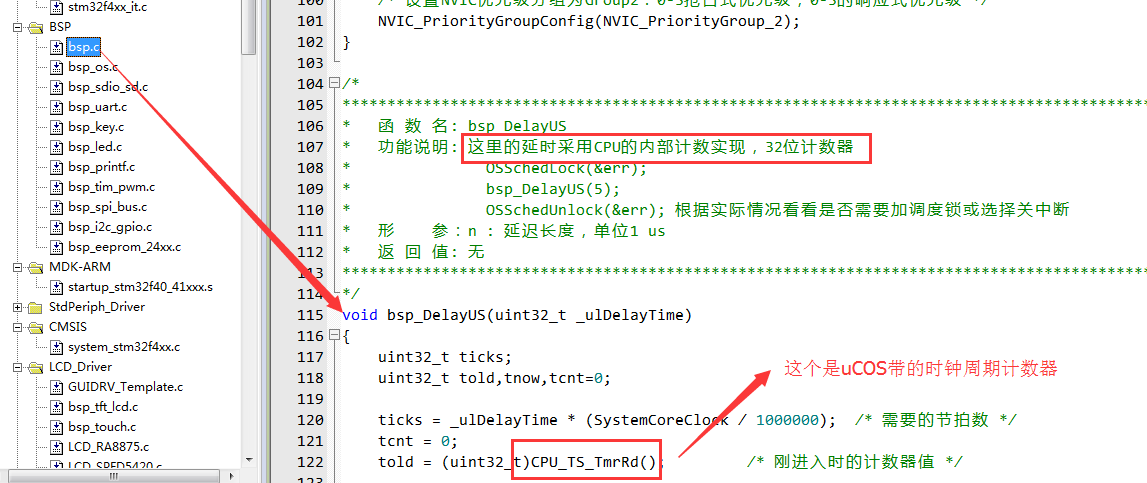

发表于 2015-8-18 10:23:40 | 显示全部楼层 |阅读模式
谢谢!
发表于 2015-8-18 10:46:40 | 显示全部楼层
使用uCOS-III+emWin例程里面的这个函数即可,但是一定要先初始化:
    CPU_Init(); 先初始化
     bsp_Init();
    BSP_Tick_Init();  滴答时钟初始化

 楼主| 发表于 2015-8-18 11:01:28 | 显示全部楼层
我实验了一下
代码有点不一样,我是用UCOSII
发表于 2015-8-18 11:07:54 | 显示全部楼层
回 sss3s 的帖子
sss3s:我实验了一下
代码有点不一样,我是用UCOSII
 (2015-08-18 11:01)
一样,请使用我做的uCOS-II例程。
CPU_Init(); 函数是在uC/CPU里面
30

 楼主| 发表于 2015-8-18 11:29:14 | 显示全部楼层
CPU_Init(); 先初始化
  bsp_Init();
好想要这样才可以
发表于 2015-8-18 11:30:44 | 显示全部楼层
回 sss3s 的帖子
sss3s:  CPU_Init(); 先初始化
  bsp_Init();
好想要这样才可以
....... (2015-08-18 11:29)
不需要。这样的话,还是滴答定时器先初始化了。

 楼主| 发表于 2015-8-18 12:27:50 | 显示全部楼层
CPU_Init(); 先初始化
  bsp_Init();
这样的确不行,死在while(1)里了

发表于 2015-8-18 12:37:38 | 显示全部楼层
回 sss3s 的帖子
sss3s:CPU_Init(); 先初始化
  bsp_Init();
这样的确不行,死在while(1)里了
....... (2015-08-18 12:27)
错了,这个不是我给你指示的函数,这个函数使用的滴答定时器。

 楼主| 发表于 2015-8-18 13:23:17 | 显示全部楼层
在 V5-810_uCOS-II实验_uCOS-II+STemWin+FatFs综合 中只找到上面的哪个
发表于 2015-8-18 14:13:44 | 显示全部楼层
回 sss3s 的帖子
sss3s:
看uCOS-III的,二楼发的截图就是uCOS-III

 楼主| 发表于 2015-8-18 15:34:12 | 显示全部楼层
老大,我错了[s:123]
